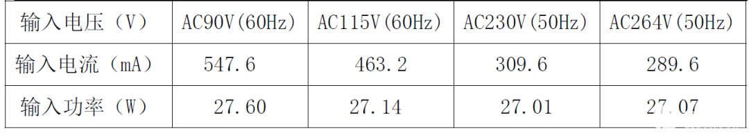

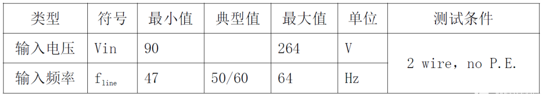

2.1 输入特性:
format,webp

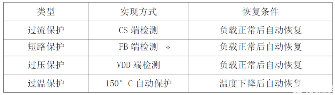

2.4 保护功能测试:
format,webp

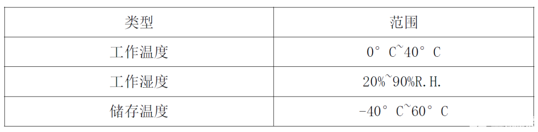

2.5 工作环境:
format,webp

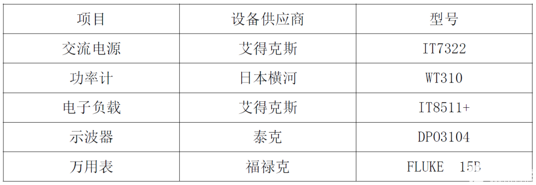

2.6 测试仪器
format,webp

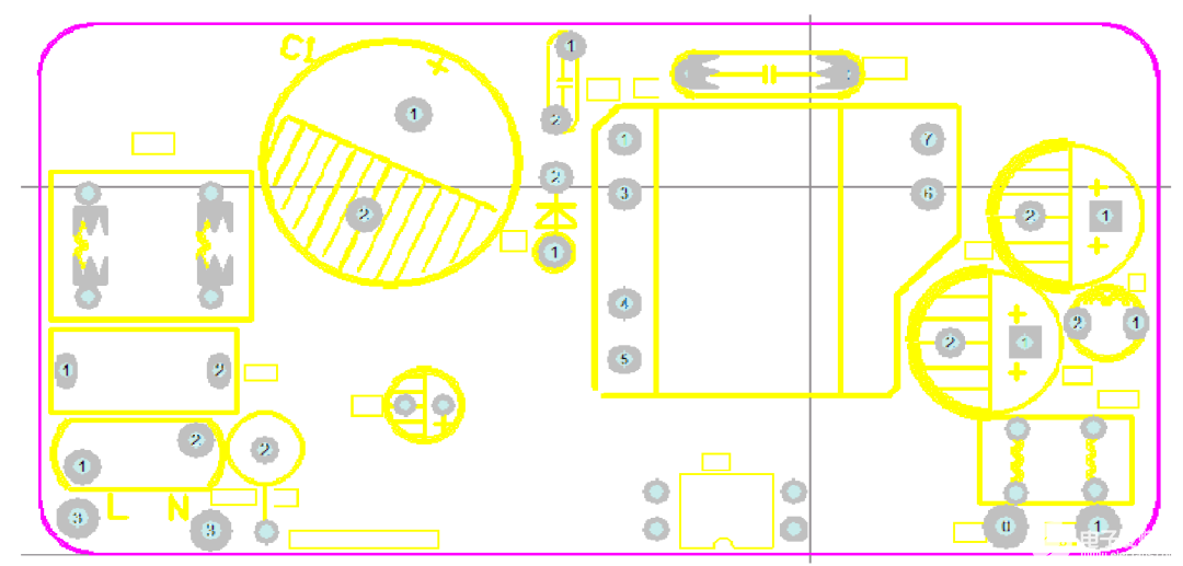

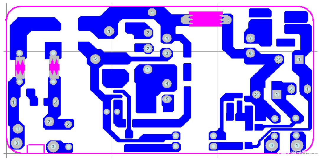

3、样机结构信息

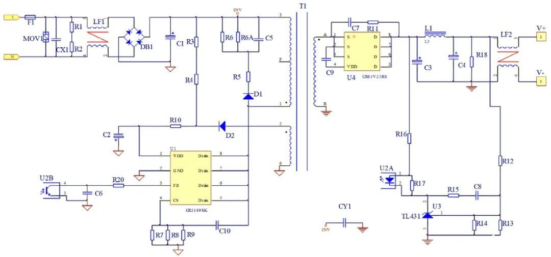

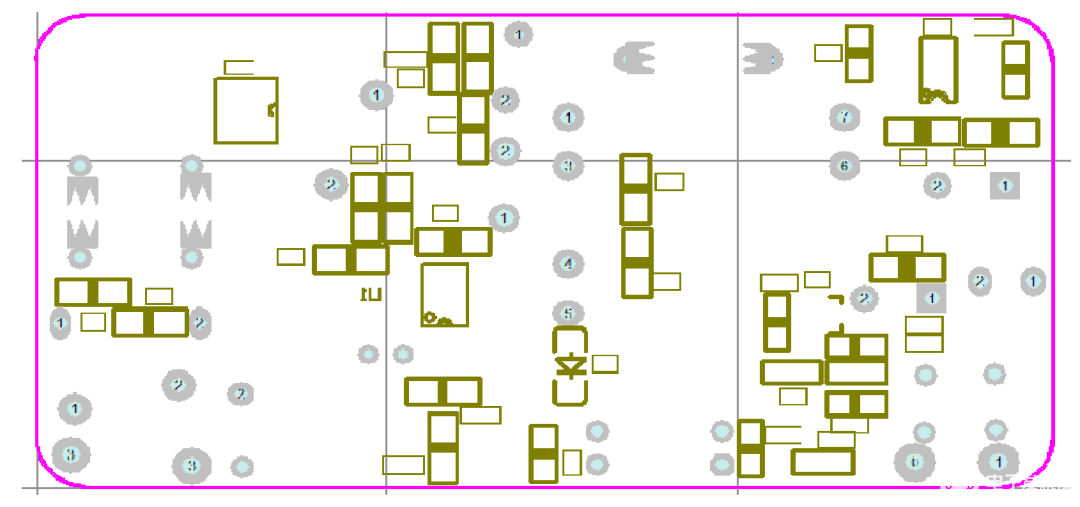

本小节展示了工程样机的电路、版图结构,变压器结构及工艺。
3.1 电路原理图及PCB 版图:
(1)原理图:
format,webp
(2)PCB 版图:
format,webp
format,webp
format,webp

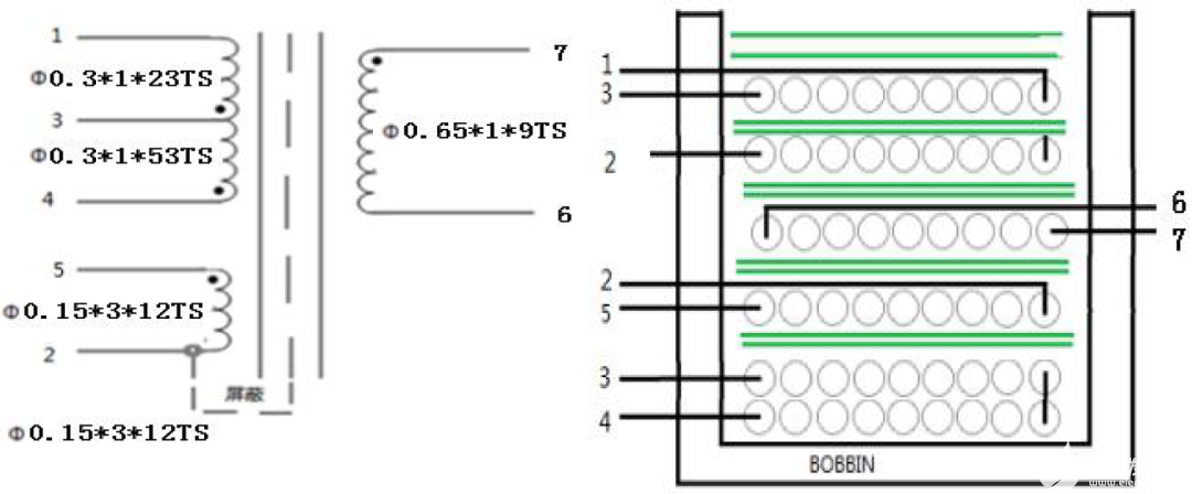

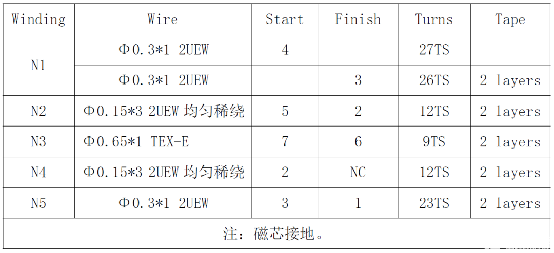

3.2 变压器绕制工艺:
(1)变压器电性及结构示意图:
format,webp
(2)规格参数:
1)骨架:EE22 立式加宽(7PIN),Ae=58.2mm²;
2)材质:TDK PC40 或同等材质;3)初级、反馈: 2UEW 漆包线4)次级: 三层绝缘线
5)绝缘胶带:3M1298 或同等材质
6)初级绕组感量Lp:1.8mH±5%(测试条件:0.25V,1kHz);
7)漏感量LLK:要求控制在初级绕组的5%以内(测试条件:0.25V,10kHz))
8)耐压测试= 3KV 5mA 1Min9)成品要求:浸凡立水
(3)、变压器参数:
format,webp

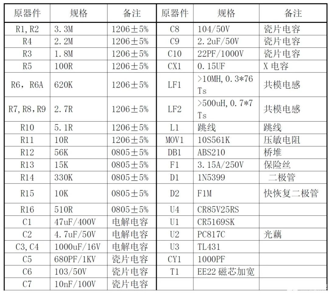

3.3 元器件清单:
format,webp

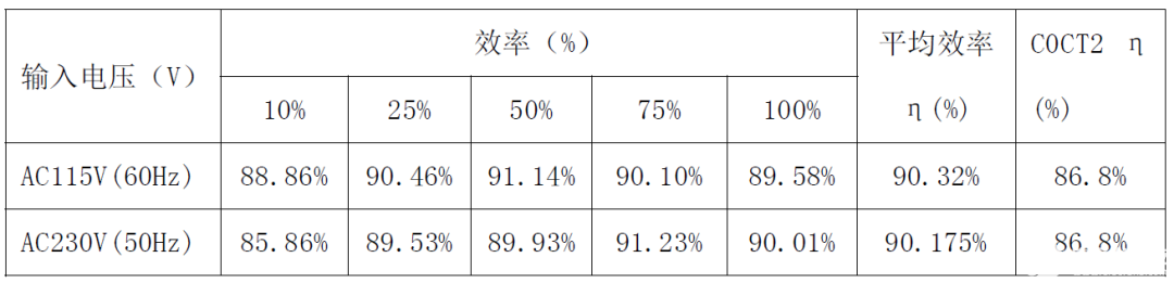

4、性能测评
样机性能主要是针对工程样机的输入部分、输出部分、各种保护以及一些时序进行了测试,以下详解了测试方法及结果。从测试结果来看,以下各项测试均合格,能够满足大部分客户的要求。

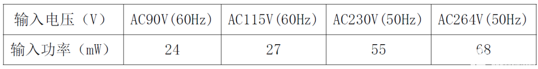

4.1 输入特性:
本样机经过在不同的输入电压(从90VAC到264VAC)和不同负载条件(空载和满载)下测试,得到待机功耗、效率及平均效率。表1 、无负载待机功耗(无假负载):
format,webp
表2、输出带24AWG 1.5 米线测试100%载下的输入特性
format,webp

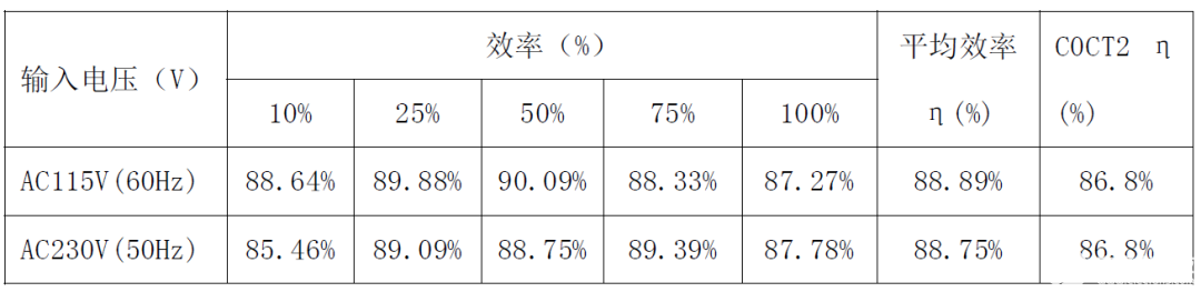

表3、输出外接20AWG 1.5 米线测试的效率特性:
format,webp
表4、输出板端测试的效率特性:
format,webp

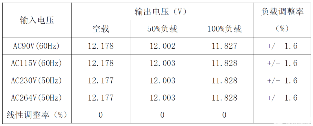

4.2 输出特性:
注:以下数据均为外接20AWG 1.5 米线测试;
4.1.2 线性调整率和负载调整率:
表4 线性调整率和负载调整率:
format,webp

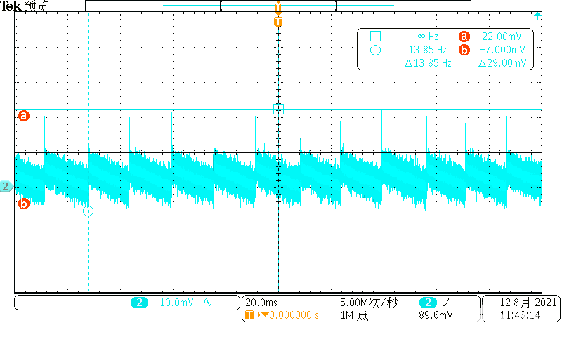

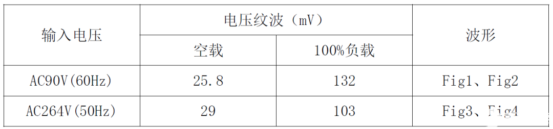

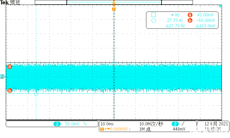

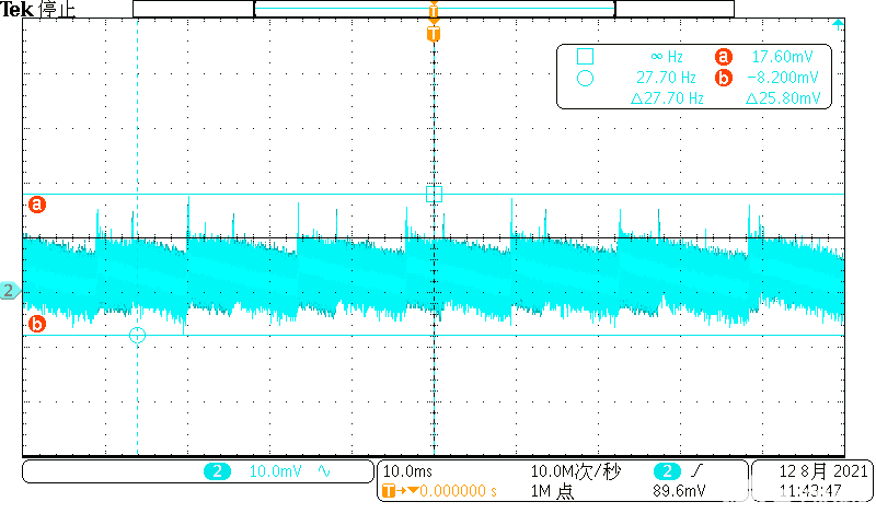

4.2.2 输出电压纹波:
注:纹波及噪音在20AWG/1.5M 线端测得,在此线端并联10uF/50V 电解电容和0.1uF/50V CBB 电容示波器带宽限制为20MHz。
表5 电压纹波测试
format,webp

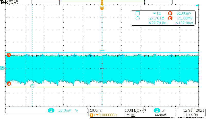

纹波噪声波形图:
format,webp
Fig1 R&N @ AC90V/60Hz,no load
format,webp
Fig2 R&N @ AC90V/60Hz, 100% load
format,webp
Fig3 R&N @ AC264V/50Hz,no load
format,webp
Fig4 R&N @ AC264V/50Hz,100% load

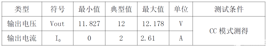

4.3 保护功能:以下测试过流保护、短路保护功能。
4.3.1 过流保护:
format,webp

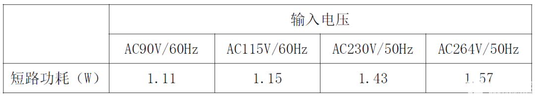

4.3.2 短路保护:功率计限流电流为2.5A
format,webp

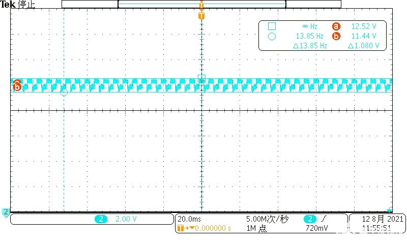

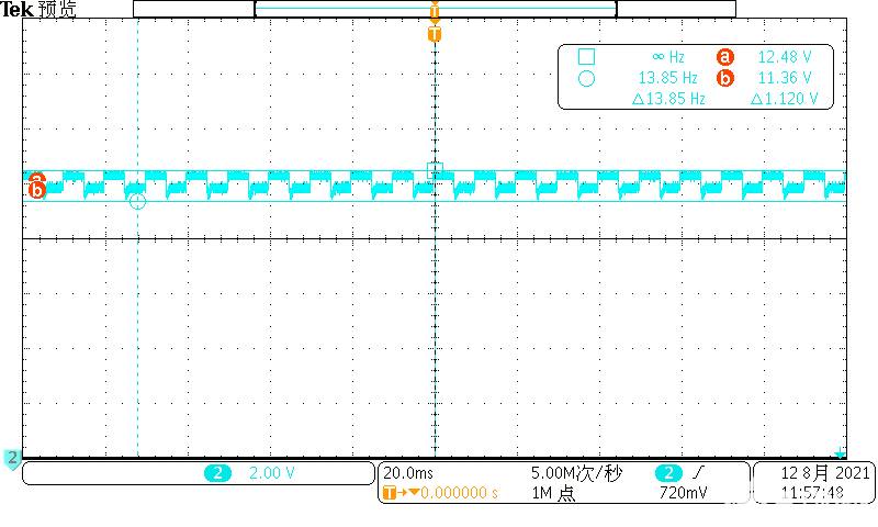

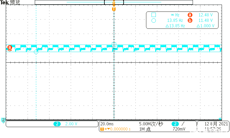

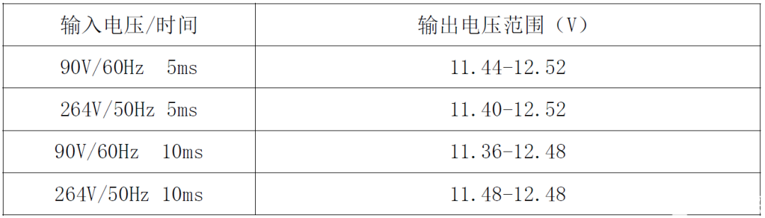

4.4 动态测试:
注:输出动态负载电流设置为2A 持续5ms/10ms,然后为0A 持续5ms/10ms并持续循环,上升/下降设置为1A/uS。
format,webp
format,webp
AC90V @ 5ms
format,webp
AC90V @ 10ms
format,webp
AC264V @ 5ms
format,webp
AC264V @ 10ms

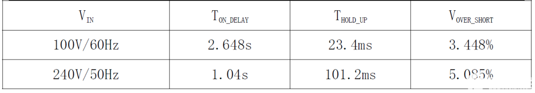

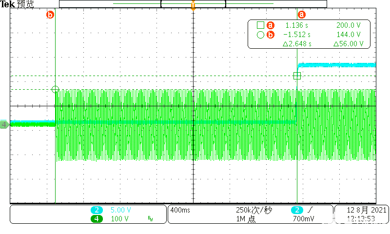

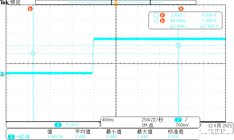

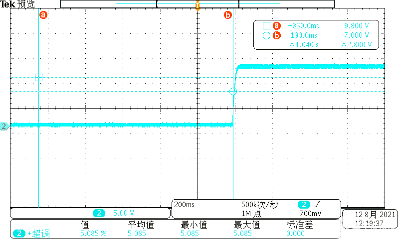

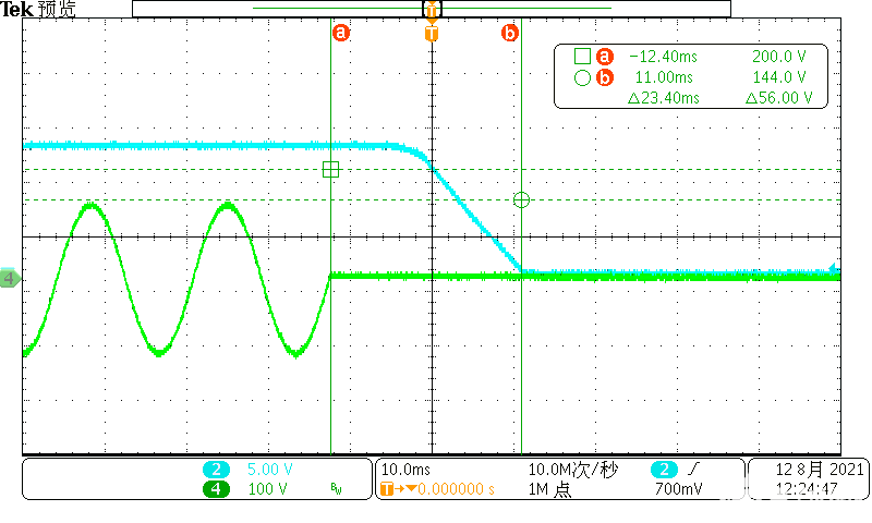

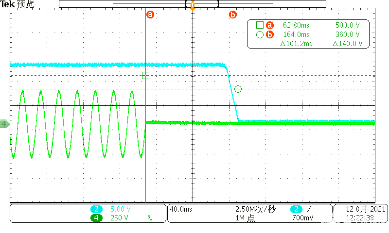

4.5 系统延时时间测试:
注:AC 端(绿色)、VO 输出端(蓝色)波形图。
format,webp
format,webp
TON_DELAY@ AC100V,100% Load

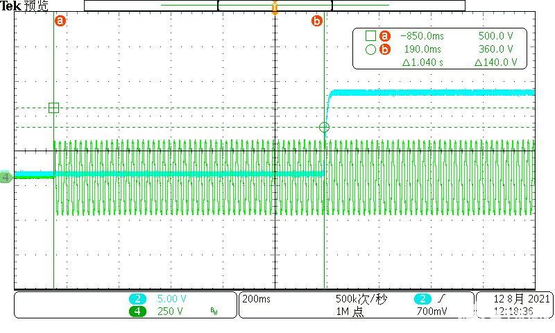

format,webp
TON_DELAY@ AC240V,100% Load
format,webp
format,webp
format,webp
VOVER_SHORT@ AC100V,No Load
format,webp
VOVER_SHORT@ AC240V,No Load

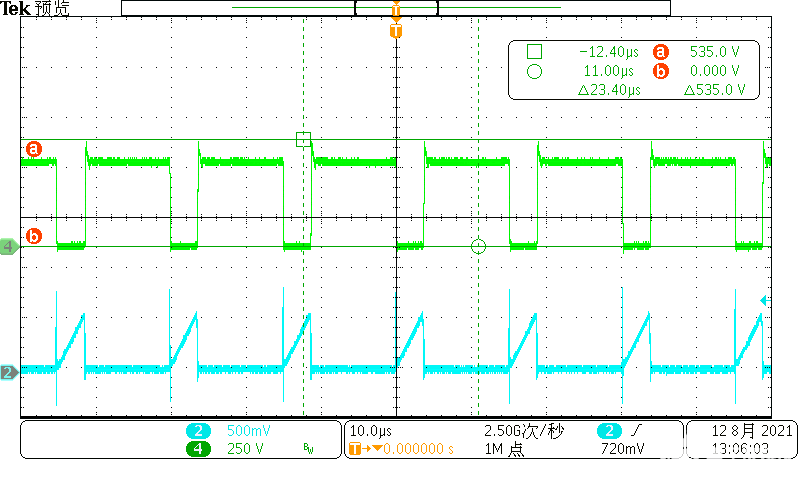

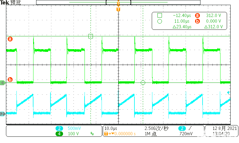

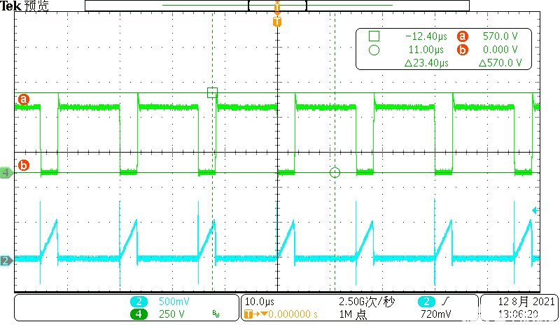

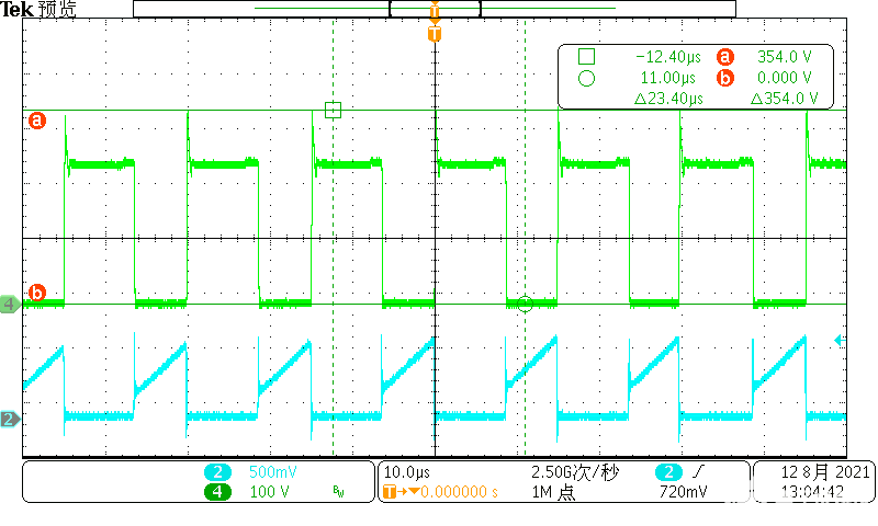

5、其它重要波形测试
DRAIN(绿)端、CS(蓝色)端波形图:
format,webp
AC90/60Hz,100% Load
format,webp
AC115/60Hz,100% load
format,webp
AC230/50Hz,100% load
format,webp
AC264/50Hz,100% load

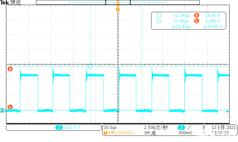

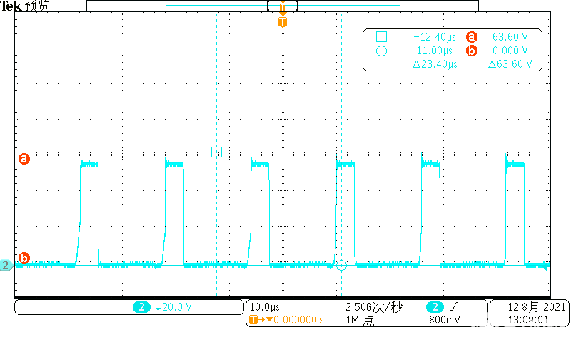

format,webp
AC115/60Hz,100%load 输出二极管Vds
format,webp
AC264/50Hz,100%load 输出二极管Vds

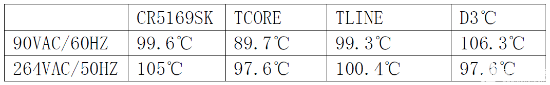

6、温度测试
测试条件:40℃环境下满载测试。
format,webp

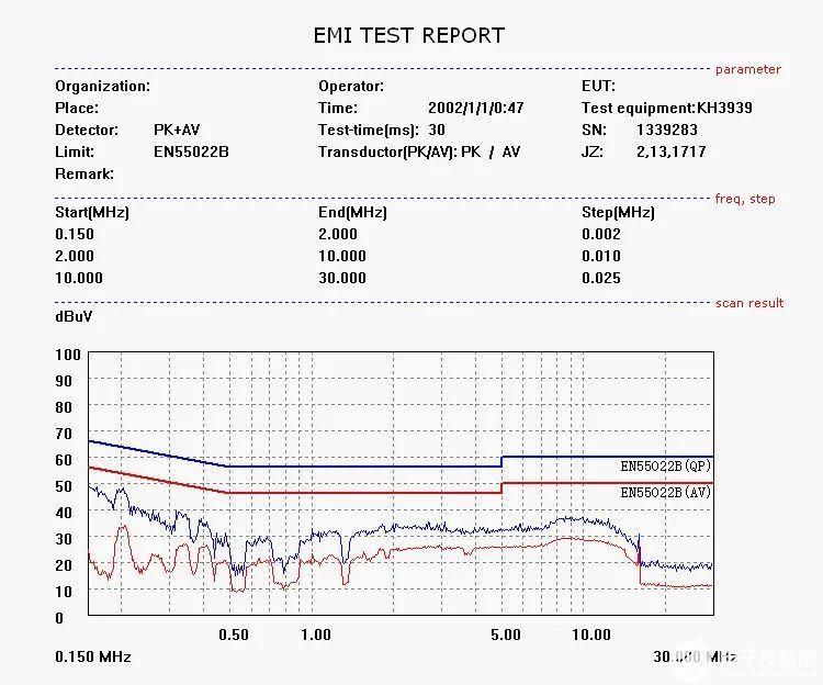

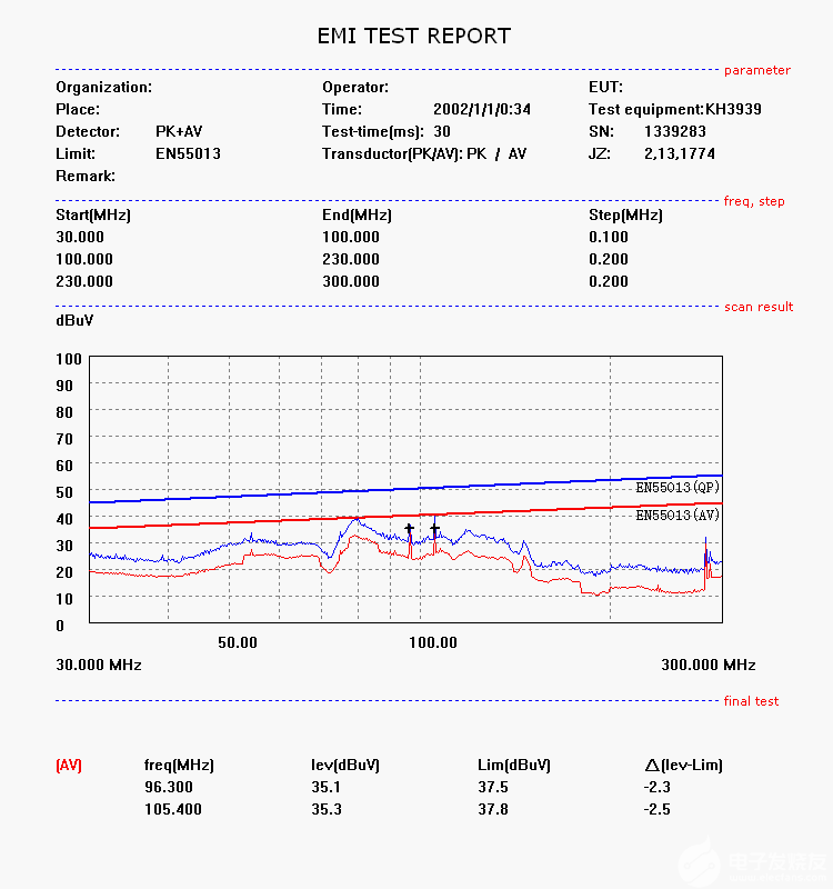

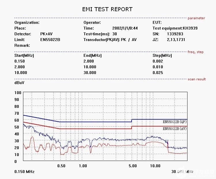

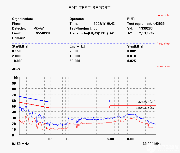

7、EMI 评估测试
7.1 测试条件:
输入:230VAC50Hz
输出电流:2A
负载类型:电阻输出低接大地,限值标准参考:EN55013、EN55022B
format,webp
传导L 线测试PK+AV
format,webp
传导N 线测试PK+AV
format,webp
辐射测试PK+AV
7.2 输入:110VAC50Hz 输出电流:2A 负载类型:电阻输出低接大地,限值标准参考:EN55013、EN55022B
format,webp
传导L 线测试PK+AV
format,webp
传导N 线测试PK+AV
format,webp
辐射测试PK+AV
