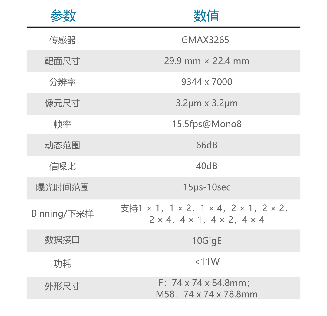

MV-CH650-90TM/C搭载Gpixel GMAX3265全局快门CMOS传感器,分辨率高达6500万像素,搭配10GigE数据传输接口,满分辨率下帧率可达15.5fps;风扇制冷可通过增加散热来维持相机的Sensor工作温度适当,从而保证相机优异的成像质量。
■强大内“芯”优异成像
Gpixel GMAX3265是一款高速全局快门CMOS图像传感器,该芯片采用了3.2μm的全局快门像素设计,分辨率为9344x 7000,具备低读出噪声,高动态范围,优异的快门效率等特性。
■优越性能参数
■硬件性能过“硬”
MV-CH650-90TM/C延续了海康机器人的低功耗万兆网系列优势,从相机芯片控制设计和图像处理系统架构入手,最大程度地提高每毫瓦功耗的效率,在最源头减少热量的产生。
搭配的超高性价比接口10GigE,可使得每1G带宽的成本最低化,在满足6500万像素的分辨率下,保证每秒15.5帧,可适应高速进料的多种工业制造场景。
