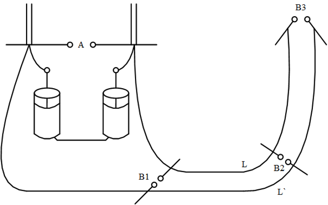

1888年,洛奇进行了一系列实验,其中的一个实验几乎改写了电磁学史册。洛奇在进行避雷针优化的实验时,使用两个莱顿瓶,并在上方放置了一对火花间隙。当莱顿瓶放电时,火花间隙将出现光弧,洛奇使用这种方式模拟闪电。在一次实验中,洛奇使用两根29米长的电线与莱顿瓶相连,并在两根电线之间,放置了几个火花间隙B1、B2与B3,如图1‑20所示。
图1‑21洛奇的电磁波实验
当莱顿瓶放电时,火花间隙A将出现光弧,随后洛奇惊奇的发现,B1、B2与B3也相应出现了光弧,而且在最末端的B3出现的光弧最长。洛奇明白这是因为在间隙A处震荡所产生的震荡,沿着导线传播在末端B3反射的结果,在此处入射波与反射波是同相的,而且是产生的电压是A点的一倍。
此外,洛奇还证明了电线沿线存在驻波。在一间昏暗的房间里,他观察到电线上有一道可见的辉光。1888年的夏季,他还进行了一系列实验,直到他认为他发射并接收到了麦克斯韦在24年之前预言的电磁波。

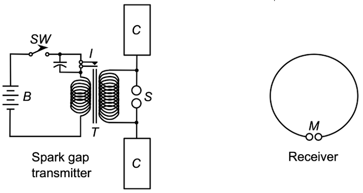

亥姆霍兹鼓励他的学生赫兹从事这方面的实验。在1886年至1888年间,赫兹通过一系列实验验证了麦克斯韦尔的理论。这个实验就是著名的赫兹实验。在赫兹实验中使用的电磁波发射与接收装置如图1‑22所示。
图1‑22赫兹实验使用的电磁波发射与接收装置
在进行这个实验之前,赫兹首先从观察电磁作用在导线中的传播开始,经过大量的实验验证了位移电流的存在,并随后观测到了“导线波”以有限的速度传播。1887年11月与1888年1月,赫兹发表了《论绝缘体中电扰动产生的电磁效应》与《论电磁作用传播的有限速度》这两篇文章阐述两个发现[42]。
此时的赫兹几乎已经发现了电磁波,他准备进一步验证电磁作用在空气中的传播。这是赫兹发现电磁波最为重要的阶段,也是他在这段“发现电磁波”历程中最为艰难的时刻。
在验证位移电流与导线波的过程中,赫兹对于如何调整电容与电感,操控火花间隙S处产生光弧已经炉火纯青[42]。这套装置即为图1‑22的左半部分,相当于电磁波发生器。
在实验中,赫兹将感应线圈的两端与两个铜棒相连,当感应线圈的电流突然中断时,由感应所产生的高电压将使火花间隙S产生火花,之后电荷经由火花间隙在锌板C间振荡。由麦克斯韦理论,这种火花将产生电磁波。
在赫兹实验中,最为艰难的是如何设计接收装置即检波器,来发现在空气中传播的电磁波。检波器的英文是Detector,主要功能从无线电信号中获得有用信息的装置,是无线电接收系统中最重要的一环。
受时代制约,赫兹只能设计出一个非常简陋的检波器。他将一小段导线弯成圆形,线的两端留有小电火花隙。如果电磁波能够从空气中传播到这个小线圈时,将产生感应电压,并在火花间隙M处产生电弧。
这次实验进行得异常艰苦。赫兹的发射装置确实能够产生电磁波,但是这次实验的检波器过于简陋。赫兹花费了大量的时间,调整发送装置与检波器,具体的工作是钻孔,绕线圈,调整电容大小与火花间隙的距离,调整检波器的位置等一系列琐碎的事务型工作。直到某一天,赫兹在一间昏暗的实验室中,发现了火花间隙M中的火花。
