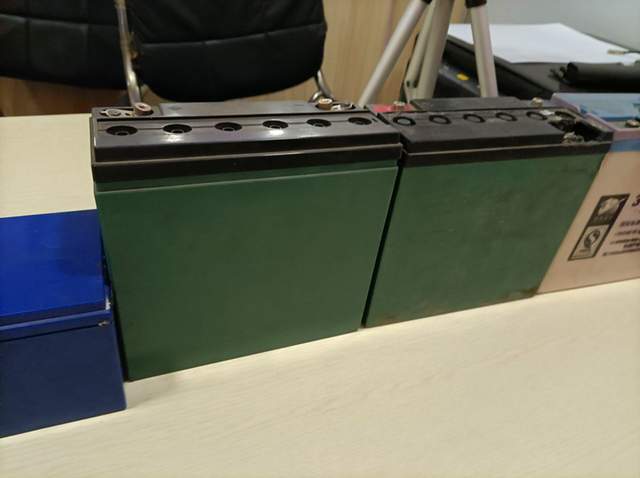

好多新入门的学员,问汽车电池与电动车电池区别.实际就是启动与动力型电池的区别。
这个根据电池的应需要而生产,极板厚度,片数。容量换算,电流承受,循环深度等等必须考虑到,肯定也要考虑到应用与环境。
汽车起动型电池的特性是大电流放电能力强大,也就对深度循环的寿命不追求;
电动车动力型电池的重点是深度循环寿命,对大电流放电性能要求比较低,动力型电池对充电接受能力要求特别高,对一致性的要求也特别高。所以后者更难点,
这两种不同性格的电池使用场合是不可以互换的。形象地说启动就像拳击陪练员,抗击打能力要强。动力型电池就像长跑运动员。各项特长不一样,所以大家还是要综合而理解。先入门再提高。
