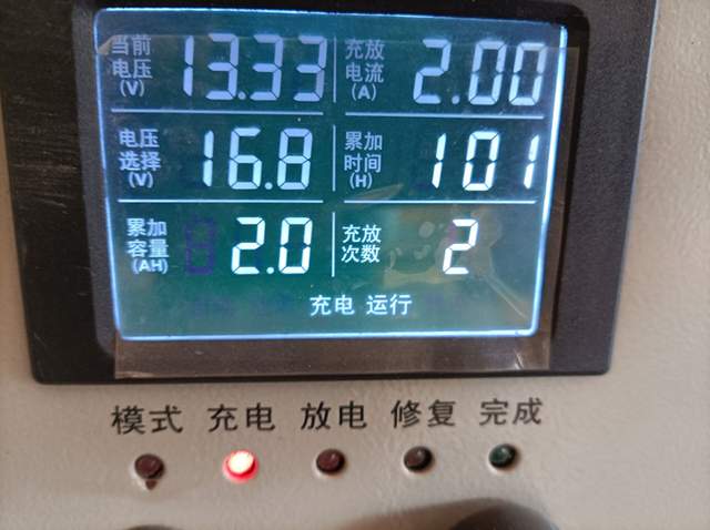

电池厂技术人员问回复共享,一批内化成电池,化成过程中最高电压超过了17.2V,化成后解剖发现负极板不正常,无金属铅亮色,与正板接触长时间不发热,请问:
1、内化成电压过高的原因是什么(充电量是正常工艺,不大)?
首先电池内化成的电压达到17.2V确实高了点,一般控制在不超过16.8V比较好。不过不同配方工艺电压也有区别。我估计还是铅膏的含酸量和电解质没有很好搭配。还有可能是负极的铅膏配方需要重新检查一下。应该问题不大,
2、负板化成不好的原因是什么(我原来考虑是缺酸导致负极氧复合效率高,去极化严重使化成不透,可解剖发现并不缺酸)?
负极化成后暴露在空气中不冒气,出负极配方外,还有就是在固化时没有充足的氧气供应。所以细节也很重要。
