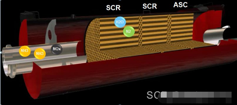

SCR工作过程
§SCR系统将发动机排气中的氮氧化合物(NOx)转化为氮气和水。§这个反应需要向排气中喷入柴油机排气处理液DEF(一种易于分解为氨的氮化合物)–DEF由精确的加料装置喷射到催化器上游的排气中。喷射的DEF数量由发动机ECM进行控制。§氨与NOx在一个催化器里发生反应,产生无害的氮气(N2)和水(H2O)
SCR催化器结构
§铜基基体的催化器比钒基催化器在低温和高温条件下的NOx的转化效率都要高,对硫化物的敏感度也高,需要再生。Ø化学退活恢复温度较高(>500℃)Ø高温退活温度>700℃
SCR工作原理
SCR是排气管中的最后一段,以尿素为还原剂,通过使用催化剂与NOx发生化学反应,将NOx转换为N2和H2O。
