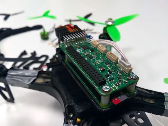

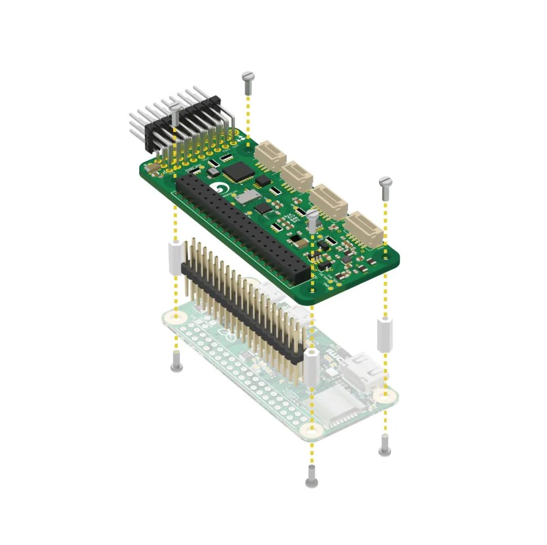

步骤2:准备好自动驾驶仪 如下图所示,将PXFmini屏蔽层连接到Raspberry Pi Zero的顶部:

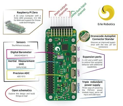

PXFmini(代表PixHawk Fire Cape mini),是用于树莓派的自动驾驶仪防护罩,用于建造机器人和无人机。您已经快完成了,但是您仍然需要在Raspberry Pi Zero + PXFmini套件上获得合适的软件。这应该包括飞行堆栈,适当的内核,已启用的在启动时自动启动的守护程序以及其他优点。
幸运的是,如果您从Erle Robotics购买了PXFmini,则可以访问其中包含所有这些内容的Debian映像,因此只需获取兼容PXFmini的Debian映像并将其闪存到microSD卡中即可。

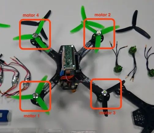

步骤4:安装螺旋桨并使其飞行!顺时针(标有“ R”)和逆时针有两种螺旋桨。将顺时针方向的螺旋桨放在马达3和4中,将逆时针方向的螺旋桨放在马达1和2中。最后,您需要一种控制无人机的方法。
