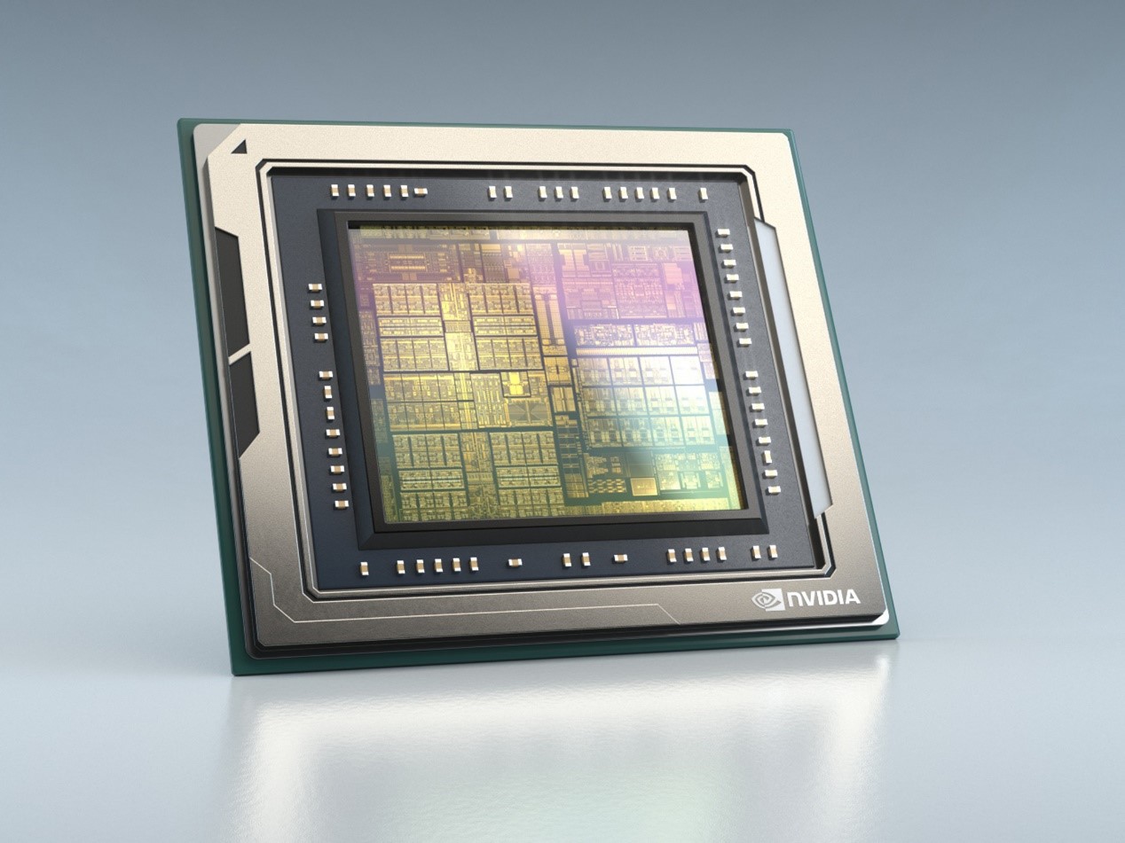

DRIVE Orin SoC / Nvidia
英伟达在2019年推出了DRIVE Orin SoC,该芯片基于7nm工艺,集成了安培架构的GPU和Arm Hercules的CPU内核,以及新的深度学习机器视觉加速器,算力达到200 TOPS。今年的2021 CES上,由上汽集团、张江高科和阿里巴巴共同打造的智己汽车推出新品牌,主打高端智能纯电汽车的IM智己,该品牌首发的两款车型都将搭载NVIDIA DRIVE AGX Orin平台。IM智己将以2个英伟达XAVIER提供的60 TOPS算力打造视觉感知的解决方案,并结合摄像头、毫米波雷达和超声波雷达。此外,IM智己将以4个英伟达Orin提供的1000+ TOPS算力辅助激光雷达,作为一套软硬件结合的冗余方案。
除了IM智己外,蔚来也计算在下一代电动汽车ET7上使用4颗Orin SoC,理想汽车也宣布与英伟达和德赛西威合作,在2022年推出的SUV上搭载Orin SoC。
