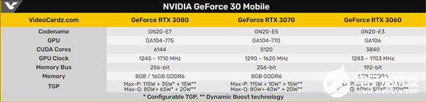

日前,有Up主抢先拿到了两台i7-10870H+RTX 3070游戏本。上机确认后发现,一款是RTX 3070 Max-P,一款是Max-Q,前者的核心频率范围1215~1620MHz、总卡功耗115瓦,后者的频率范围是780MH~1290MHz,总卡功耗80瓦。
图为GPU-Z,可看频率方面的差异
账面指标就差了这么多,性能上当然区别也很明显。
以3DMark Firetrike为例,Max-P跑到27940分,Max-Q则是21337分,差了31%。
