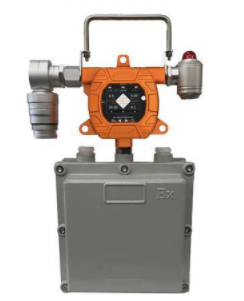

四合一气体检测仪常用于工业建筑、化工等环境中。虽然大多数有毒气体都可以测量,但是四合一气体探测器可以检测到什么样的气体?你知道吗?
四合一气体检测仪主要检测可燃气体、一氧化碳、硫化氢和氧气。这四种气体是标准的四合一气体探测器,适用于许多地方。其特殊头的芯片技术大大提高了气体检测的响应时间和稳定性,大大提高了电池的使用寿命。
员工进入密闭空间时,如反应罐、储罐或集装箱、下水道或其他地下管道、铁路罐车、船舱、隧道等,必须在进入前进行现场气体检测,也必须在密闭空间外进行。
四合一气体检测仪可设定含量时间周期(5-15分钟),标定气体浓度,标定周期,开启或关闭某一气体。打开或关闭正常工作蜂鸣音,自动打开并归零,报警锁定,安全显示功能,静音功能,验证期满后强制验证功能,校准周期设置,可燃气体单元选择等。
事件记录:可记录超过10个报警事件,包括气体种类,暴露值,报警持续时间等数据记录仪:用户可下载的数据记录仪,滚动记录16小时数据,默认记录时间间隔15秒
此时,必须选择带有内置泵的多种气体检测仪,因为密闭空间中不同部位(上、中、下)的气体分布和气体种类有很大的不同.一般意义上的可燃气体的比重较轻,它们大部分分布于密闭空间的上部;一氧化碳和空气的比重差不多,一般分布于密闭空间的中部;而像硫化氢等较重气体则存在于密闭空间的下部.同时,氧气浓度也是必须要检测的种类之一。
