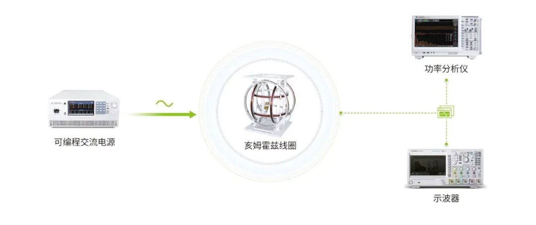

亥姆霍兹线圈产生稳定的磁场,就必须提供稳定的交流(直流)源输入。亥姆霍兹线圈产生交流低频磁场,其主流交流供电规格--电压:0~200Vac/频率:0.1~5000Hz。通常采用【信号发生器+放大器】组合作为亥姆霍兹线圈供电电源。信号发生器主要调节电压频率与相位角等参数,放大器主要对信号发生器信号功率放大输出,驱动亥姆霍兹线圈运行。【信号发生器+放大器】组合亥姆霍兹线圈供电电源也存在明显不足——体积大、接线复杂、成本高等,尤其是三维亥姆霍兹交流磁场的供电电源。

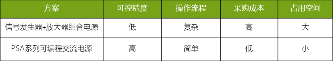

新一代高性能PAS系列可编程交流电源,延续【信号发生器+放大器】组合的电源优点,并且具备三相独立输出、多种输出模式、宽范围电压与频率输出(交流电压:0~400Vac、输出频率:0.1~5000Hz)、高精度电压与频率控制(控制精度高达0.01Hz)、良好用户操作体验等优势,是亥姆霍兹线圈优质供电电源。同等输出配置条件下,PSA系列可编程交流电源的供电方案现场配线更简单、占地空间更小、操作控制更便利、成本更低,是亥姆霍兹线圈全新供电解决方案。
亥姆霍兹线圈供电方案对比表
