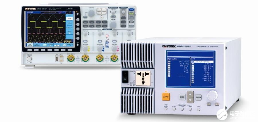

电力线路行波综合测距装置应用与电力领域,对于这种要求极高的测试设备,其本身需要再快速变化的电压输入情况下不允许关机或失效的情况。所以需要一台快速的交流直流电源来做输入电压的测试。
测试说明:
提供快速变化的电压
1、使用APS-1102A提供一个快速变化的电压。要求电压150Vdc输出2分钟,0Vdc输出10ms,快速切换,要求下降沿时间<1ms。
2、使用APS-1102A序列编程功能模拟上述要求的电压。
3、采用APS-1102A给客户产品(电力综合测距仪)供电,采用示波器监控波形,客户产品在快速变化的电压输入情况下不能关机或失效。
方案特点:
• 电源上升/下降时间非常快速,小于1ms;
• 快速序列编程功能,且操作方便,不需要使用电脑书写程序;
AC/DC输出,可根据要求设定。
