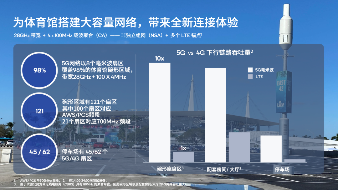

高通不断联合场馆方和活动主办方部署先进的无线网络。在IFA 2020上,与合作伙伴为场馆部署覆盖范围更大的5G网络。
在2020年最大的美国职业足球赛事中,高通与场馆和运营商合作,为整个体育馆设计新的5G毫米波网络部署并进行测试,实现了更高的部署效率。作为参考,为了覆盖体育馆的“碗形”座位区98%的范围,使用LTE需要部署100多个扇区,但使用5G毫米波时,仅需8个毫米波扇区即可。同时,5G毫米波在碗形座位区提供的平均下行链路吞吐量比LTE高10倍,可满足体育馆内的用户在下载、播放流媒体、分享高清视频和内容方面的巨大需求。
