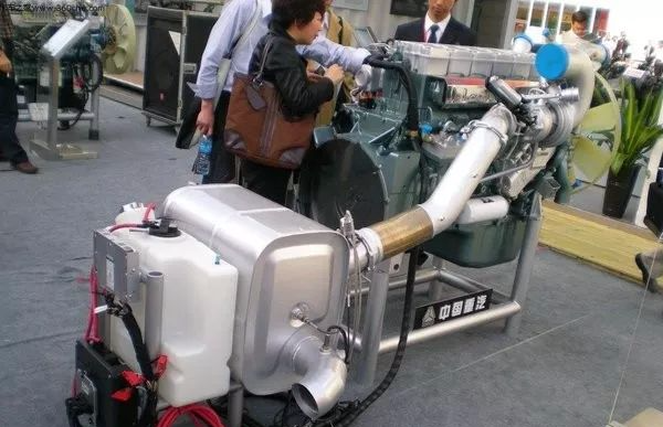

SCR是在催化剂的作用下,喷入还原剂氨或尿素,把尾气中的NOx还原成N2和H2O,从而达到既节能、又减排的目的。
SCR技术结构也比较简单,只要在发动机
的基础上建立,增加一套尿素还原剂的系统,再定期添加尿素水溶液就行。这一技术不仅可以改善车辆燃油经济性,还有利于其延长保养周期。
上图中便是SCR系统流程图,尾气从涡轮出来后进入排气混和管,在混和管上安装有尿素计量喷射装置,喷入尿素水溶液,尿素在高温下发生水解和热解反应后生成NH3,在SCR系统催化剂表面利用NH3还原NOX,排出N2。
该系统中主要包括尿素泵、尿素喷嘴、尿素罐等,所以平常对于SCR系统的保养也主要集中在这三个方面。

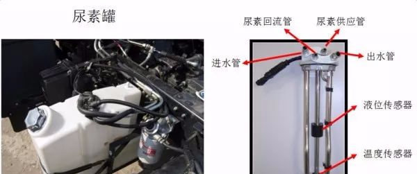

3、尿素罐的保养
尿素罐最高液位应添加尿素溶液至100%(冬天温度低时,可加注90%),当尿素溶液消耗到20%时,需要添加尿素溶液;并且需要每天都检查尿素液位、检查有无尿素液的泄漏,不要过多,不要过少(不低于18%)。
每年发动机进行保养时,打开尿素箱底部进行清洗,放出箱内沉淀;还要不定期检查如发现通气阀或加液口处出现白色结晶,可用清水冲洗,也可用湿布擦拭,通气阀如发现堵塞,也可用清水清洗或更换;另外2年到3年更换箱内滤网,并不定期检查插件及管路接头是否良好。
