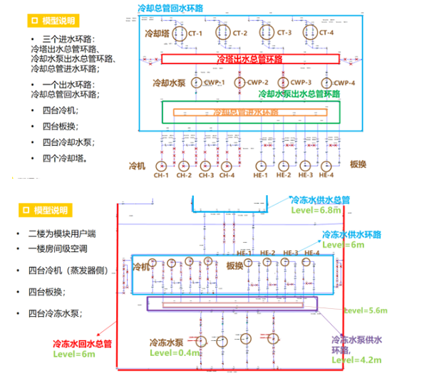

数据中心冷却系统使用到的设备有蒸发器、阀门、冷板、冷凝器、管路、泵、控制阀、接头、三通、换热器等元件,使用一维系统软件能够方便的建立冷却系统模型,快速得出系统运行设备之间的物理关系。
Flownex 是一个通过 ISO9001:2008 质量认证的管网系统仿真软件,能快速、准确、高效地模拟复杂的热流动环境,并对复杂的热流系统进行设计和优化。
Flownex 具有强大的仿真能力,可计算气体、液体、气体混合物以及均匀两项流的流动,能模拟分析快速变化及慢速变化的动态过程。
利用 Flownex 能够搭建包括泵、管路、阀、冷塔换热器、控制阀、过滤器等设备的数据中心冷却系统,进行稳态和瞬态计算,计算系统各元件的压力、流量变化和换热情况。
Flownex 中丰富的传感器PID控制、数学逻辑运算器、自定义脚本等控制器类元件,还能够实现数据中心各季节复杂的控制策略。
Flownex搭建的系统仿真模型
