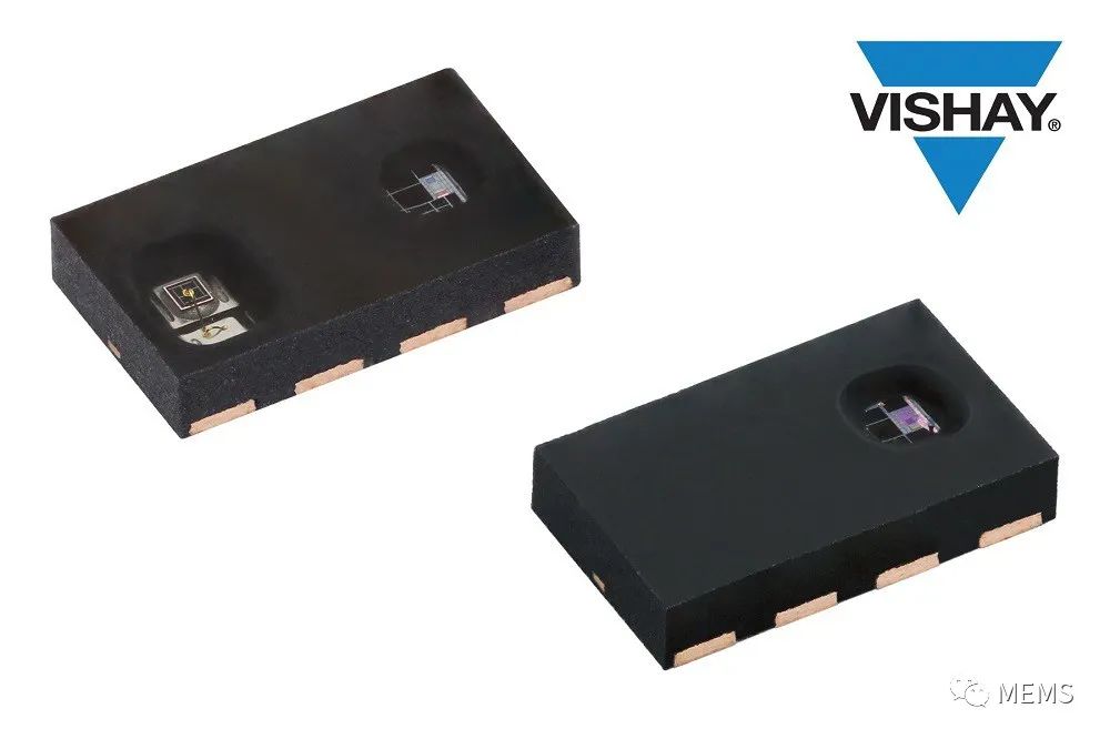

据麦姆斯咨询报道,近日,Vishay Intertechnology, Inc.(NYSE 股市代号:VSH)推出两款分辨率高达20µm,适用于各种压力感测应用的新型全集成汽车级接近传感器--VCNL3030X01和VCNL3036X01。这两款传感器将光电二极管放大器ADC电路集成在4mm x 2.36mm,厚度仅为0.75mm的表面贴封装中。VCNL3030X01采用板载红外发射器(IRED);VCNL3036X01最多可配置三个外置IRED,采用含有内部逻辑电路的板载驱动器
日前发布的器件经过AEC-Q101认证,适用于汽车、消费电子、智能家居、工业、办公和玩具产品,与前代传感器相比,提高了分辨率并降低成本。用于车辆转向控制、笔记本智能电源按钮和多点触控板,以及物联网IoT)设备和厨用电器触摸板等压力感测应用时,VCNL3030X01和VCNL3036X01可防止误触发,甚至允许用户戴手套。VCNL3036X01采用外置IRED,提高产品设计的灵活性。
器件支持I²C总线通信接口,可编程中断功能便于设计人员设定高、低阈值,从而减少与微控制器的连续通信。新型接近传感器可选12位和16位输出,采用智能抵消技术消除串扰,同时智能持续性设计确保具备准确的感知能力,加快响应速度。VCNL3030X01发射器波长峰值为940 nm,没有可见“红尾”。
VCNL3030X01和 VCNL3036X01传感器IRED / LED脉冲电流为200 mA,供电电压为2.5V至3.6V,I²C总线电压1.8V至5.5V。用于压力感测应用时,传感器可灵活微调短距离位移电流。器件符合RoHS和Vishay绿色标准,无卤素。
