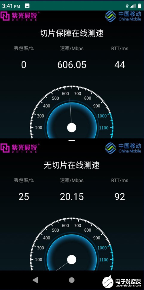

如图所示,在同一个网络、同一张SIM卡联网情况下,网络侧做了一个模拟“网络拥塞”的测试,上面应用程序是接入到一个有保障的切片网络上,下面应用程序是接入到“无保障的”网络里。可以看到,没有切片保障的时候,网速会显著下降、丢包率也在上升、时延也在加大。
