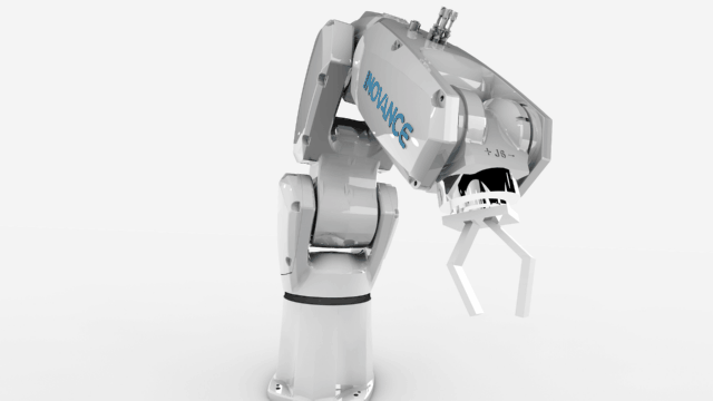

应用于压铸取料,本次整套系统由压铸机、汇川IRS300系列7kg900臂长六关节机器人、清洗水箱、冲排气位设备和冲水口锻压设备组成。产线经过优化改造,原生产取放效率提升30%。
高效率机器人运载,减少人工转运的环节,机器人在等待压铸件过程中完成其他上下料工作,优化时间和工序配置,工作完成度更高。省空间机器人在设备间“穿针引线”,集中工位作业,提高工厂空间利用率。护人工机器人高防护设计,整机IP65防护设计,高温潮湿也不怕,降低人工需求和工作强度,避免恶劣环境对作业人员的伤害。

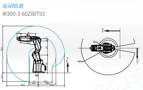

1:高承载 大运动
适应柔性生产需求,汇川六关节机器人能最大限度将周围空间用于自动化生产。无论在狭隘的空间,还是特远的距离,轻而紧凑的机身都能连续准确运行,多自由度运动,重复定位精度0.02mm。
目前已推出3公斤、7公斤、20公斤负载六关节机器人,满足针对不同需求。
汇川3公斤六关节机器人运动轨迹

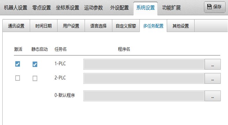

3:并行多线程
机器人在运行取放主流程时,通过多线程运行程序,为产线工作提供诸多附加值。如设置信号安全检测程序,避免撞机,护好自己、设备和人。
按任务类型分为以下3类:
(1)任务0:机器人的主任务。通常直接运行的程序默认为主任务。(2)任务1、2:设置型PLC任务,客户可实现自由开发。
(3)任务3:指令型PLC任务。受指令控制启停,还受停止命令控制。

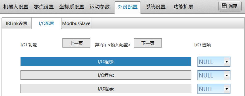

4:工位预约
工位预约,是多个工位共用一套机器人控制器和示教器的解决方案。具有以下特点和优势:
l当前程序执行完之前,多个工位发出请求,则机器人会按优先级处理;
l在外设配置的I/O配置中,选择最多3个工位程序,可轻松实现多工位的外部IO切换。
应用此功能,机器人处理起多工位操作就能有条不紊,甚至做到“一键响应”。
本方案中应用此功能。当压铸机需要换模,作业人员通过使用外部旋钮,选择工位程序,就能让机器人快速复位到安全位,保护人员安全又无需等待。
