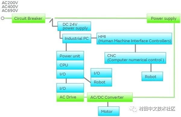

工业自动化框图
图1工业自动化框图
以上是FA一般的框图。
FA由PLC、变频驱动器AC交流电机、各种电源等构成。
下面将介绍AC/DC,DC/DC变频器的使用电路示例、电感器使用电路示例和断路器用电源使用电路示例。
