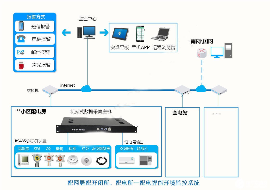

1.设立统一监控管理站,对分布在不同区域的多个设备和信息进行全数字化集中监控管理,少人或无人值守,满足现代化配电所管理需要。 2.本监控系统施工部署非常简便,细节考虑周到,扩容方便。所有的测控模块都采用总线布线方式,避免了敷设线路的麻烦;监控管理平台也非常人性化,界面友好、操作简单、功能全面,监控设备的管理采用即插即用,监控平台能够自动搜索新增的设备,无需手动添加,维护非常方便。实现了即插即用系统集成扩容的平滑过渡,这样需求方可以很方便地根据自身的需求和投资预算进行项目的投资,不会造成重复投资浪费。 3.系统利用IP数据网、企业内部专网等传输载体来实现对各区域配电所的环境监控主机的运行状况进行数据采集和处理,实现联网监控,降低配电所管理成本。 4.亦可支持104、IEC 61850等标准协议,对接电力平台。 5.系统可以根据监控总中心的授权,实现管理者对自己所管辖的配电所及配电所内设备环境系统的监控管理。
系统拓扑图如下:

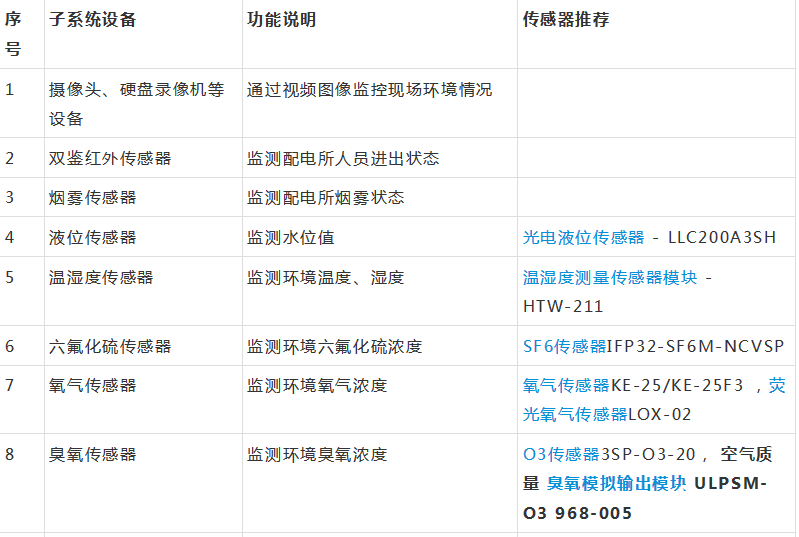

监控系统配置方案中应用到的传感器推荐
4 监控内容
Ø 配电所动力监控: 遥测:市电交流220/380V电压、直流48V设备用电电压。 遥信:各种电压的上下限告警。 Ø 配电所环境: 遥测:各房间的温、湿度、氧气、臭氧、SF6、烟雾、液位等状态。 遥信:温度过高、湿度过高、温度过低、湿度过低,气体泄漏状态,地面浸水状态,烟雾的探测、房间的非法闯入等。 Ø 配电所设备监控: 遥测:监控风机、水泵、除湿机、空调等设备的运行状态与参数。 遥控:并可通过软件在系统上或通过网络远程控制设备开关状态。 Ø 配电所视频监控: 遥测:通过视频图像监控配电所环境情况。
