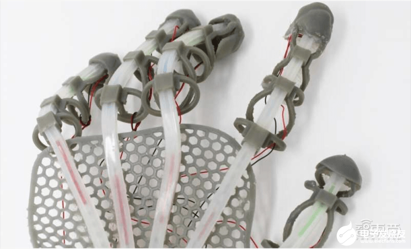

该柔性传感器目前的研究成果是一个3D打印出来的传感手套,它不仅可以让人类体验更逼真的虚拟现实、进行运动康复,也可以成为机器人更灵活的“双手”。
▲康奈尔大学研究团队研发的传感手套
该套手套的亮点就是每个手指上的SLIMS传感器(多模式传感的可拉伸光导,stretchable lightguide for multimodal sensing ),主要研发人员之一Hedan Bai曾表示SLIMS的灵感来自于二氧化硅材料的分布式光纤传感器。

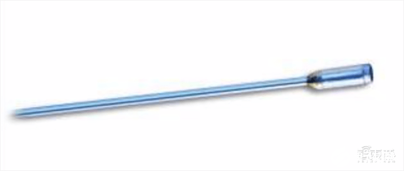

传统分布式光纤传感器能在轻细柔韧的基础上还保持的高灵敏度,通常用于在环境较为恶劣的地区进行液体管道和大坝的渗漏检测、铁路检测等,但它们要么只能测量光、电、力等多种变量其中之一,要么需要安装复杂的光学器件来覆盖多种变量的监测,这样就注定无法保证柔性传感器的轻巧便携。
▲传统分布式光纤传感器

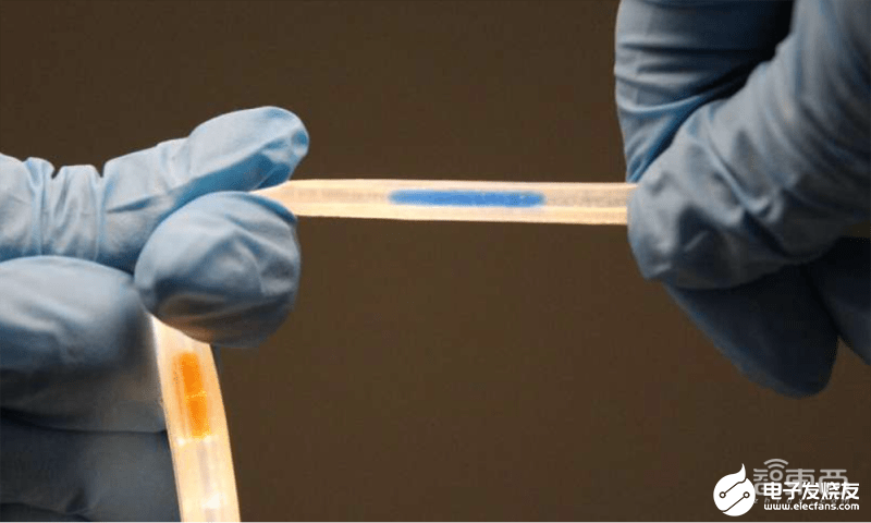

但康奈尔大学的研究人员将传统二氧化硅等材料换成了双段聚氨酯弹性光纤,与普通弹性光纤不同的是,该光纤一段是透明的,相邻的另一段则填充了不同颜色的可吸收染料。
无论是透明还是有色光纤,都与RGB传感器芯片耦合,该RGB传感器芯片通过光路在不同段光纤上的几何变化,判断手部的弯曲、拉伸和局部压缩,空间分辨率(遥感图像上能够详细区分最小单元的尺寸或大小)低至约1厘米。
▲双段聚氨酯弹性光纤
研究人员还为传感手套配备了锂电池蓝牙,便于手套直接将检测到的数据传输到配套软件,对手部的运动和形变进行实时建模。
