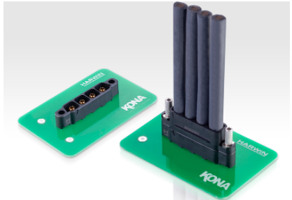

2020年11月19日,英国朴茨茅斯–Harwin宣布推出Kona系列连接器,大大提高了产品组合可支持的功率水平。这些8.5mm间距连接器的触点可提供60A额定电流,意味着可以支持诸如电池充电等应用,而无需采用多个触点进行分流。Kona系列连接器的主要目标应用包括电动汽车电池监控/管理、电源控制系统机器人驱动器、伺服控制、无人机和卫星等。
Kona触点设计为一排布局,有2、3和4个触点版本。这些触点的载流能力如此之大,只需更少的触点来传输所需的电流,因而只需占用很少的PCB空间。配对组件包括一个具备板安装固定件的公型垂直穿板(through-board)连接器,以及一个可容纳8AWG规格电缆的母型电缆连接器。
Harwin创新的“先接合后锁定(mate-before-lock)”机制可防止在锁定过程中发生任何损坏,从而确保配对组件首先完全对准。由于每个触点都有保护盖,并具有完全的极化设置,因此不会发生错配。Kona连接器的配对寿命周期为250次,通过使用安装在母形连接器组件上的不锈钢指旋螺丝,可使安装更加简捷,而无需采用任何工具,能够最大程度地提高用户的便利性。Kona连接器还包含有触点指示器,可确保连接器组件正确定向。
Kona连接器的最高额定电压为3kV,工作温度范围为-65℃~+ 150℃,适合在最严苛的应用环境中部署。这些组件可以承受20G振动力高达12小时,6指铍铜(Beryllium Copper)触点可防止发生任何连接中断。
Harwin公司新产品引入经理Ryan Smart解释道:“随着我们高功率Datamate Mix-Tek连接器发布,并见证了巨大潜力之后,更多的市场机会已经开始出现。许多客户与我们联系,他们需要每个触点能够提供更大电流。Kona系列是Harwin公司迄今为止具备最高性能的连接器,它们所提供的参数指标将为我们打开新的潜在市场空间。”
