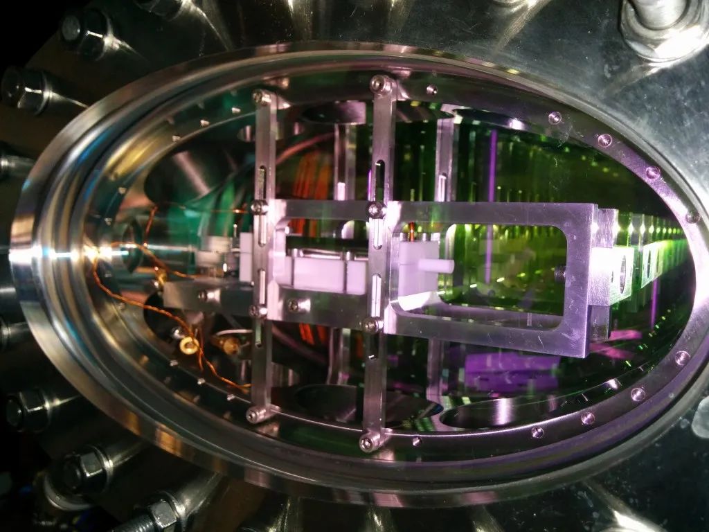

图1铷-87原子低温真空预冷实验图源:Windpassinger group 搭建如图2所示的实验系统,通过激光照射在磁光阱(MOT)中的冷87Rb原子,并通过两束反向传播的810nm圆偏振光,把它们转移到一个红色失谐的光学晶格中。强耦合通常需要光束的紧密聚焦,但有限的瑞利范围会导致耦合距离短,所以采用在准一维波导中(或附近)捕获纵向延伸的原子样品来避免,如空芯光子晶体光纤(HC-PCF)。沿着晶格轴宽度为1.2mm的俘获原子系综,可以通过相互去谐晶格束之间的频率而传输到HC-PCF中。探测光束(Ωp)和控制光束(Ωc)在分色镜处与晶格光束重叠,所有光束都仔细地耦合到HC-PCF的基模上。
