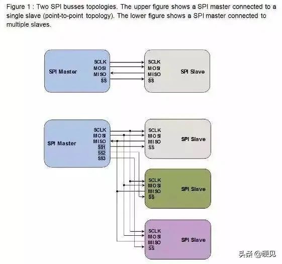

对于有经验的数字电子工程师来说,用SPI互联两支数字设备是相当直观的。SPI是一种四根信号线协议,如下图。
SCLK:Serial Clock (output from master)。
MOSI;SIMO:Master Output,Slave Input(output from master),
MISO;SOMI:Master Input,Slave Output(output from slave)。
SS:Slave Select (active low,outputfrom master)。
SPI是单主设备(single-master)通信协议,这意味着总线中的只有一支中心设备能发起通信。当SPI主设备想读/写从设备时,它首先拉低从设备对应的SS线(SS是低电平有效),接着开始发送工作脉冲到时钟线上,在相应的脉冲时间上,主设备把信号发到MOSI实现“写”,同时可对MISO采样而实现“读”,如下图。
