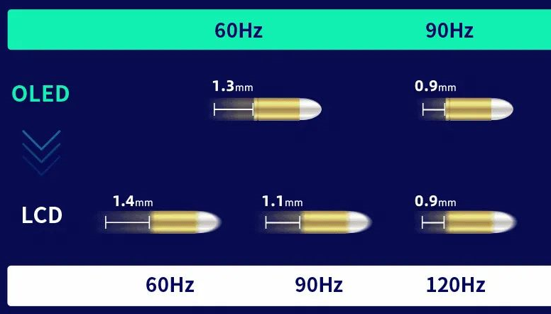

三星显示(SamsungDisplay)称他们出品的90Hz和120Hz刷新率OLED屏幕的拖影最长长度为0.9mm和0.7mm,而动态影像最长响应时间为14ms和11ms;对比之下,市面上大多LCD屏幕在90Hz和120Hz模式下拖影的最长长度分别为1.1mm和0.9mm;换句话来说,LCD屏幕需要在120Hz刷新率下,抗拖影问题才会跟90Hz刷新率的OLED屏接近。

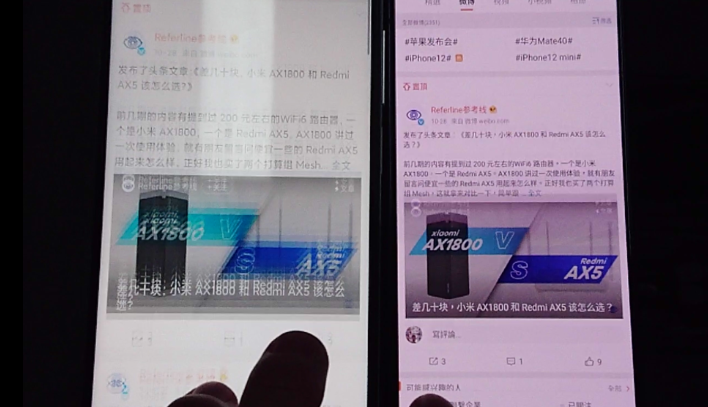

▲960fps高速相机下视频的单帧画面,144Hz的LCD(左)和120Hz的OLED(右)
这里我用960fps的高速相机进行简单的测试,将号称是目前最好的144Hz刷新率的LCD屏幕跟120Hz的OLED屏幕对比,在高速相机记录下的单帧画面中,左侧的144HzLCD的残影比较长,而120HzOLED的残影明显更短。
