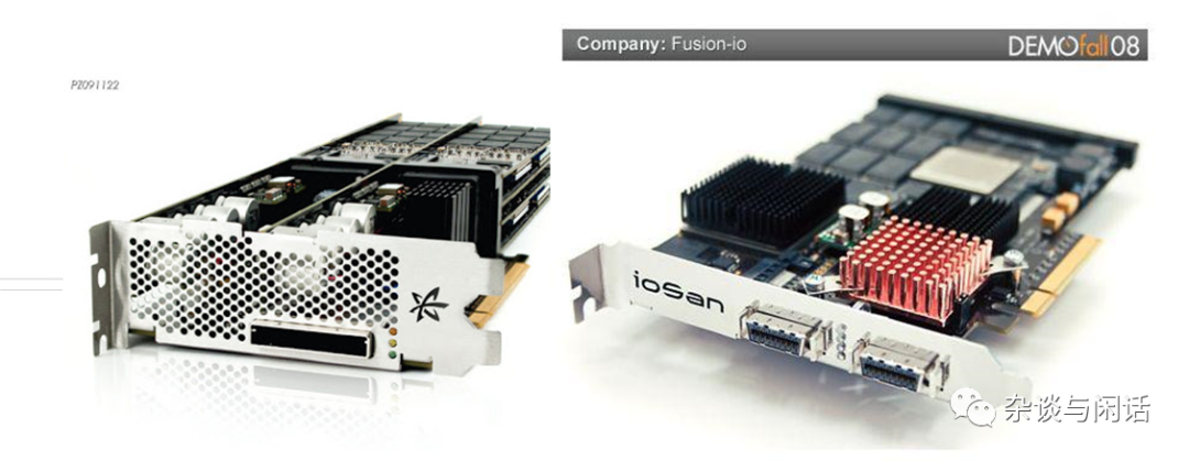

原来一个Intel的网卡大佬就很不服气,“我们做网卡快20年了,Mellanox的ethernet 网卡到现在都有很多功能不支持,但是他们咋就成了先进技术了,成了Smartnic呢?”。这样的话,当年EMC也说过Fusion-io这样的startup。

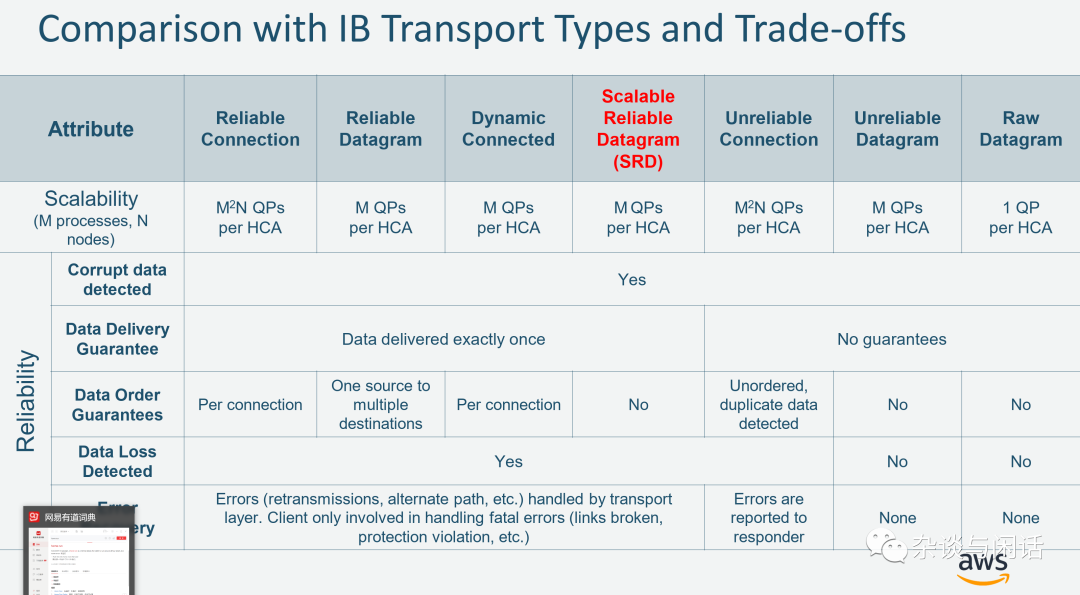

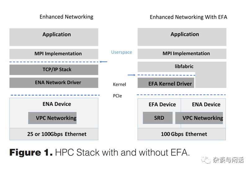

但是另一个大佬的AWS的RDMA就有很多细节。拿另一个常常教育我的大佬的话:" 他们想做什么都在EFA的驱动里写着!!!“。在火焰图流行的这个时代,静态分析的确有点反人类。

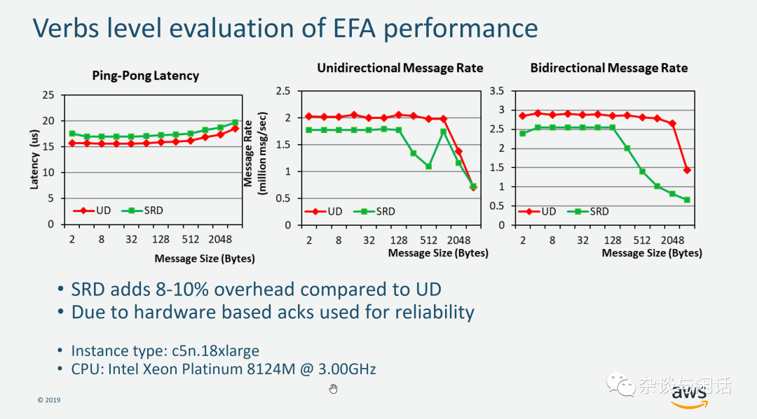

比较好的是,作为HPC RDMA权威的熊猫教授率先被AWS的EFA招安,他们在SC19以及今年发表很多关于EFA的详细信息[2]。当然还有Annapurna CTO Nafea 同学的软文[3]
熊猫教授的一个学生做了Azure和AWS的RDMA性能的分析,因为过于敏感,自己关心的人可以去了解。但是以后估计每家大厂炫耀的资本里面会很快有一个:“我的RDMA是自研的,是XXXCloud特色的RDMA!”
