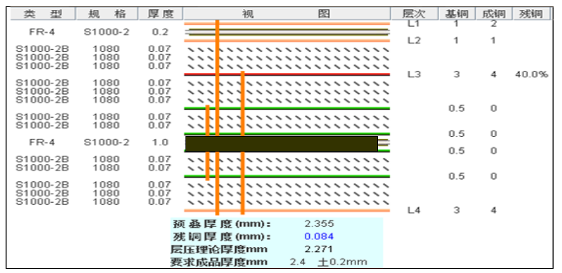

埋磁芯印制板:指将磁芯材料埋入PCB内部的印制电路板。它的特点是电感元件(含磁芯)埋入PCB的内部,能够大幅降低印制板的表面积,节省的面积可更为合理的布局其它元器件,为电源模块的高密度、小型化提供良好的解决方案,主要应用于电源模块等电子设备。
1.埋磁芯印制板工艺加工流程:
2.埋磁芯层压结构:
3.埋磁芯加工模拟示意图:
4.接单指示及加工能力接单指示及加工能力:
5.埋磁芯印制板工程设计要求:
6.埋磁芯印制板生产操作要求:
7.注意事项:
