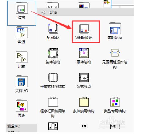

1.首先打开Labview,在前面板中添加结构中的while循环

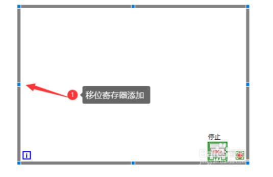

2.右击while循环的边框创建添加移位寄存器,这两个移位寄存器的值是相等的
3.在左边的移位寄存器创建一个常量,初始值为0
4.左边的移位寄存器,也就是变量加一后复制给右边的寄存器
5.在右边的移位寄存器创建显示控件,并运行程序
6.首先while内部的显示一直是累加状态,当停止运行后,外部的显示控件就会显示内部的累加值
