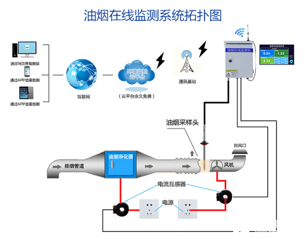

建大仁科油烟监测系统是利用物联网感知技术、GPRS 无线通信技术等开发的集油烟监测、数据采集、数据传输为一体的系统。为满足环保行业需求,可对餐饮企业油烟排放浓度指标进行在线监控,从而将油烟治理设施工况数据与油烟浓度数据统一起来,提供油烟排放状况的专用油烟监测设备。

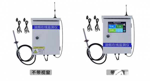

油烟监测系统可分为两大部分:泵吸式油烟监测仪和云平台。
油烟监测仪功能特点:
1、7寸电容触摸屏操作简单,全中文操作界面,美观大方;
2、采用开口式电流互感器,不用剪断风机或净化器线缆即可测量;
3、交流220V供电、IP65防护等级,可常年工作于室外,不惧淋雨日晒;
4、可设置三个独立的工作时间段,时间段内超限才报警,时间段外超限不报警;
5、实时监测油烟浓度、颗粒物浓度、非甲烷总烃浓度,并可设置上限值,超限自动报警;
6、2路电流检测,能够同时检测风机和净化器是否工作,可根据风机和净化器功率大小设置检测电流报警值,适应所有功率的风机和净化器。
7、1 路 GPRS(可选 4G)通信接口,数据可直接上传我司提供的免费云平台、政府油烟监控平台或客户的平台。
油烟监控云平台
建大仁科油烟监控云平台由实时数据、数据中心和系统管理组成,采用B/S模块开发,Window界面风格,操作简单方便;支持实时数据可通过GIS地图和列表、图标、曲线的方式展示,满足用户多层面查看监测信息的实际操作需求。若净化风机未开或净化数值不达标,云平台会第一时间给相关的管理人员发送平台告警及手机短信告警;平台还可存储2年的数据信息,餐饮企业可按条件智能筛选某一时间段内的的油烟排放情况,查看净化结果是否符合要求的排放标准。
