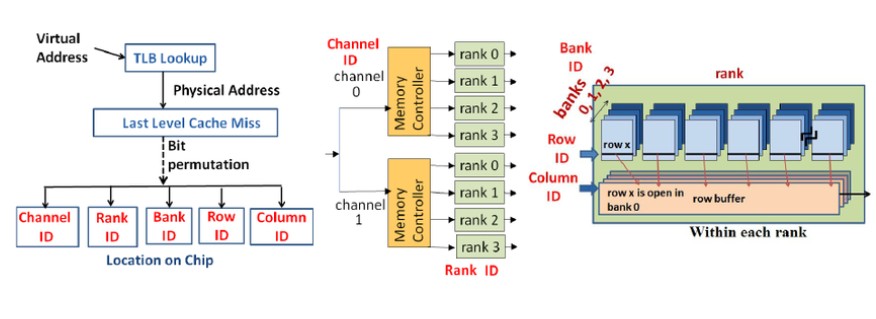

关于该现象的原因,他表示在采用 4-DIMM 配置时,有两对内存组成双通道。尽管仍是在双通道模式下运行,但是四个 DIMM仍 具有更多的开放并行行(原文为 open rows),从而增加了命中率,并减少了延迟。
IT之家了解到,与英特尔处理器相比,AMD 处理器具有略低的内存带宽和高延迟,因此在不同DIMM 之间测试时,AMD 处理器可能受到的影响会更大一些。
