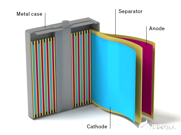

索尼电池部门的经理们意识到,他们可以通过使用相同的制造设备和人员将化学浆料涂覆到金属箔上,进行干燥并将其切成电极片,从而彻底解决设备和人员冗余问题。所以,为了充分利用现有设备,索尼设计了这样的结构:锂电池主要由阳极(Anode)(或正极)、阴极(Cathode)(或负极)、电解液(electrolyte)和隔膜(Separator)组成。在两个电极片中间夹以聚合物隔膜,该隔膜使离子(而不是电子)在电极之间流动,并且整个堆叠缠绕在一起。从此以后,锂离子电池制造商就一直使用这种结构到现在。
上图在本人文章 《新能源汽车利好-蓝光激光铜焊接》出现过,非常好的显示了现在主流的锂电池内部结构。

首先,这种设计浪费了空间。
在电池中,唯一存储能量的材料是构成阳极(负电极)和阴极(正电极)的颗粒。金属箔集电器,隔膜和包装材料以及空白空间通常至少占总体积的40%。将如此多的空间用于其他事情却不是存储能量,毫无疑问会降低电池的能量密度(瓦时/升(Wh / L))。
例如,用于移动设备的常规锂离子电池构造通常将电极片和隔膜缠绕在一起,然后将所得的螺旋弄平,以装入细长的金属盒或塑料袋中。此过程在开始和结束时需要一定长度的毛坯(即未涂覆的)集电器和隔膜,该毛坯会占用体积,但不会存储能量。单元格的中央和单元格的两侧也可能留有空余空间。
聚合物隔膜是一种惰性材料,在物理上必须比电极长和宽,以确保电极边缘不会相互接触。增加能量密度的一种方法是使隔膜变薄。但是如果太薄,则电池容易短路。

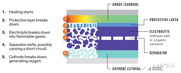

除此之外,充电过程也可能会出现问题。当锂离子从锂金属氧化物阴极流向石墨阳极时,通常锂离子会嵌入石墨晶格结构的间隙中,这一过程称为嵌入(intercalation)。但是高充电电流,局部缺乏活性阳极材料或较低的环境温度会导致锂离子镀在阳极表面上。然后,锂金属可能会堆积成称为树突的线状结构,随着电池的充电和放电而增长,最终刺穿隔板并形成短路,从而导致热失控。最后,如果锂离子电池温度过高,也可能会变得不稳定,从而导致热失控。
Anode:阳极/ Cathode:阴极
上图解释了何为热失控。这个过程为5步:1.热量产生;2.保护层破坏;3. 电解液分解成易燃气体;4.隔膜熔化,可能造成短路;5.阴极破坏,产生氧。
所以,传统的锂离子电池的结构采用磁录音磁带生产技术,使其易受热失控的影响,这可能导致爆炸或火灾造成灾难性的损害。也由于此,许多公司都在想尽办法研究颠覆这一设计的全新锂离子电池。
