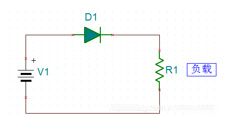

二极管防止电源反接,比MOS管成本低,也更简单一些,但是也有局限性,一种方式是与电路串联,一种与电路并联。
串联防反接原理
V1正接时,D1导通,假设D1的导通压降为,则加在负载上的电压为,这个电路缺点就是会有损耗,损耗功率是,对输出电压有要求的需要考虑D1的导通压降的大小,大电流的电路需要考虑D1的输出电流值,所以一般用在高压的场合;
当电源V1反接时,利用二极管的反向截止特性,阻碍了电流流动,无法与负载R1形成一个回路,保护了负载。
二极管串联防反接电路
并联防反接原理
V2正接时,D2处于反向截止,电路正常工作;
V2反接时,此时D2正向导通,将反向电压钳位在(二极管导通压降),需要小于负载的最大反向电压;另一方面,PTC检测到回路电流过大时,会断开,保护后端负载。这个电路缺点是多一个保险丝,增加BOM成本,如果V2后面接多个负载,使用上述电路需要格外注意,保险丝选择可恢复保险丝。
