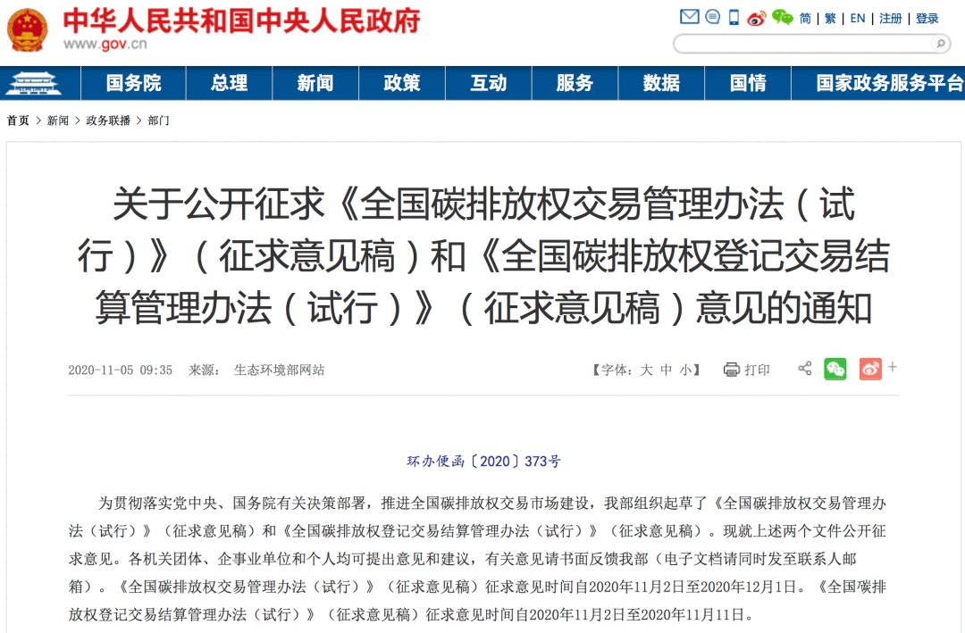

11月初,生态环境部办公厅下发关于公开征求《全国碳排放权交易管理办法(试行)》(征求意见稿)和《全国碳排放权登记交易结算管理办法(试行)》(征求意见稿)意见的通知,标志着全国碳排放权交易工作又向前迈出了一大步。
为什么实施碳排放交易利好光伏电站?
两份征求意见稿披露了全国碳排放交易市场的基本运行规则,纳入全国碳排放权交易市场管理的主体为:年度温室气体排放量达到2.6万吨二氧化碳当量及以上的企业或者其他经济组织,全国碳排放权交易市场的交易产品为碳排放配额以及其他产品。
管理办法提出,重点排放单位可使用国家核证自愿减排量(CCER)或生态环境部另行公布的其他减排指标,抵消其不超过5%的经核查排放量。1单位CCER可抵消1吨二氧化碳当量的排放量。用于抵消的CCER应来自可再生能源、碳汇、甲烷利用等领域减排项目,在全国碳排放权交易市场重点排放单位组织边界范围外产生。
这意味着,管理办法确认,CCER抵消机制是碳排放权交易制度体系的重要组成部分。光伏和风电等减排项目可以将其产生的二氧化碳减排量,在全国碳市场出售,获取经济收益。

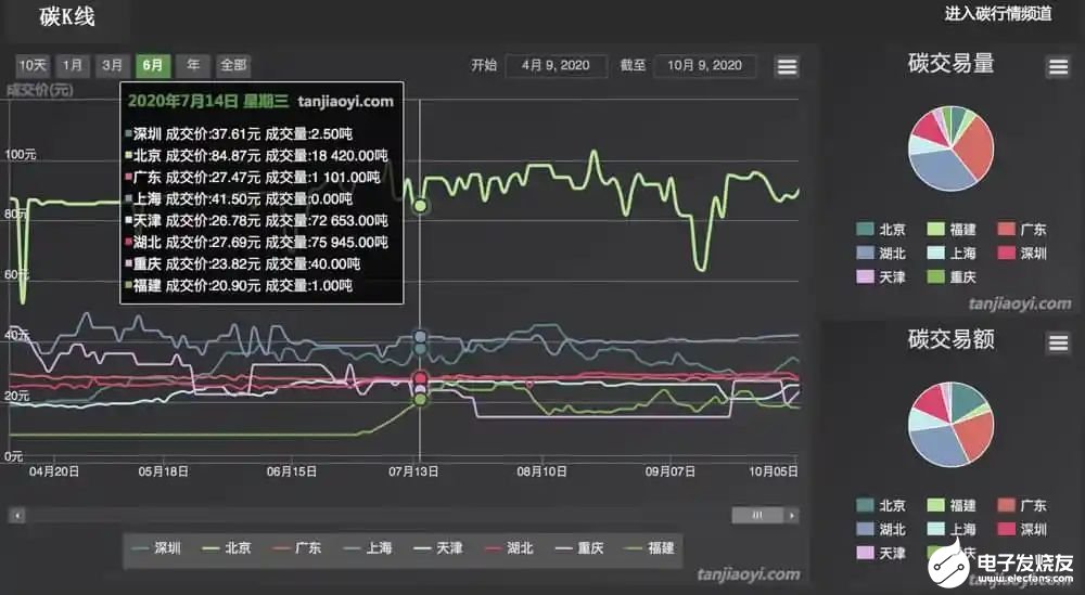

从以上数据可以看出,1MW光伏电站每年可以减少1196.4吨的二氧化碳减排量。通过中国碳交易网查看最近半年的价格走势,看到北京的价格最高,每吨价格在74.34元-102.96元之间,福建的最低,每吨价格在9.1元-26.62元之间。
按20元成交价计算,这座1MW的光伏电站每年可获得2.4万元左右的收益。25年将获得60万左右收益,这还没有算更高的发电收益。按现在的市场价格,一座1MW光伏电站的投入成本大概350万左右,碳排放权交易给工商业光伏电站带来的额外收益还是非常明显的。
