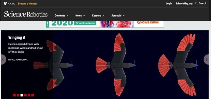

没错,无人机被插上了翅膀,要不是看了机器人界顶级期刊《ScienceRobotics》最近发表的文章,小编还真以为它是那只高傲的海燕。
这是最近瑞士洛桑联邦理工学院(EPFL)开发的无人机,代号叫LisHawk。以鸟类为灵感制作无人机,这个概念不是第一次被提出了。2016年时,EPFL首次设计了带有变形机翼的无人机,不过那会的原型比较简单,长这样
EPFL这次开发的无人机LisHawk向前迈进了一步,号称具有“无与伦比的敏捷性”。在飞翔时,LisHawk机翼和尾巴的形状可以协同作用,可以实现更快的转弯:

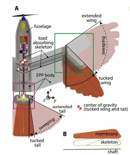

鸟儿的翅膀和尾巴是在飞行中最重要的部位,通过前后摆动尾巴可在滑翔过程中保持俯仰稳定性。
为了模仿这一特性,LisHawk的机翼和机尾以折叠的方式改变形状。
机翼侧面的变形区域由九个人造羽毛组成,当机翼伸展时它们展开呈扇形,在空中缓慢飞行不会掉落到地上;而在机翼折起时它们彼此重叠从而在飞行中更快地改变方向,并在快速飞行时降低空气阻力。

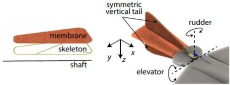

机尾充当的角色是升降机,同样由九个人造羽毛组成,最中间的一根羽毛垂直,通过方向舵使无人机产生偏航,升降舵产生俯仰;中央羽毛每侧的四根羽毛可对称的折叠和展开,始终保持均匀间距,使无人机飞行中保持平稳。
与鸟儿拍打翅膀起飞的方式不同,LisHawk使用机头的螺旋桨来产生推力,减少了整个系统的自由度,降低系统的复杂性从而实现更高的推进力和效率。
LisHawk平台架构
人造羽毛骨架
人造羽毛是机翼和机尾的重要组成部分,羽毛骨架的制作材料是玻璃纤维,具有质量轻,柔韧性好和较大刚度的优点,可以在羽毛稍微重叠时吸收空气动力负荷。不透气和抗撕裂的聚酯纤维织物包裹住羽毛骨架,一根1.5毫米的碳管固定在骨架上以用作轴。这些材料的组合使无人机不仅重量轻,而且强度高。LisHawk的即时飞行重量为284g,最大翼展为1.05m。
机身
机身中央的碳纤维方管将LisHawk的翅膀和尾巴连接在一起。机身由六个独立的部分组成。用砂纸和热铁使表面光滑,以减少皮肤摩擦阻力。成品机身将结构和电气组件隐藏在软壳中,电机安装在LisHawk的EPP机身上,没有将其直接连接到碳纤维方管上,这样可以减轻电动机振动,使无人机更具冲击力。LisHawk的航空电子设备(占无人机总重量的52%)放置在靠近重心的位置,以进一步减小惯性矩。
上图中的红色部分是LisHawk的PixRacer航空电子设备,绿色部分是带有天线的GPS模块,研究人员将两者结合使用进行数据记录,并通过无线电控制器和卫星接收器(图中橙色)来驾驶无人机。
