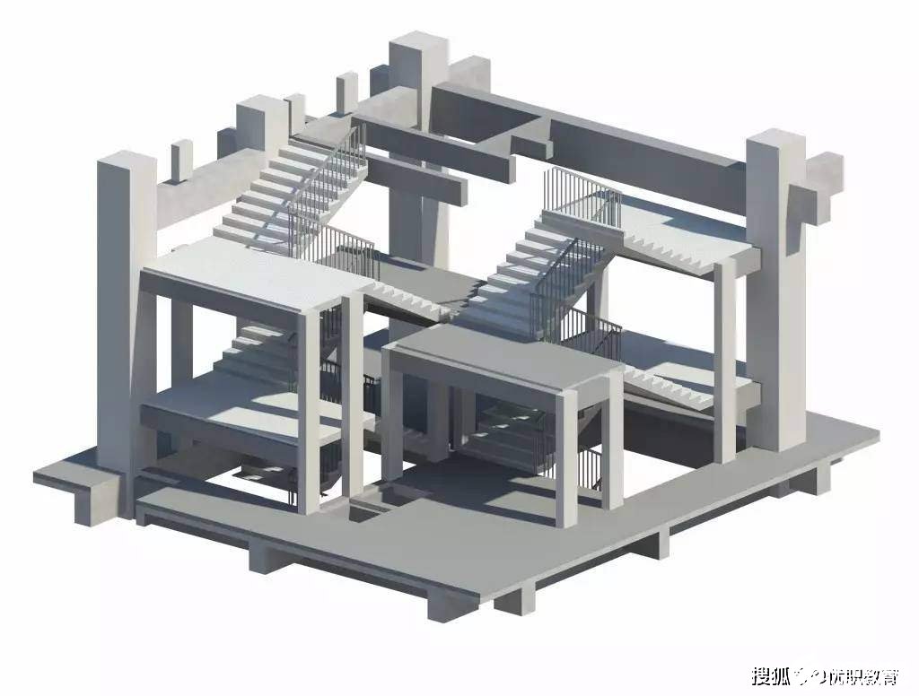

六、结构模型数据交互
在接收建筑条件后,首先建立或转成结构模型,然后进入结构计算阶段,通过计算后,再完善结构模型。计算作为结构专业非常重要的一环,如果计算模型与BIM模型脱节,那实在是BIM在结构设计过程中的一大遗憾。
七、结构施工图绘制
三维设计不同于传统设计之处,就在于模型信息准确和高效的利用。包括几何形体和非几何属性。几何形体的一致性可以使施工图绘制的构件与所设计的构件表达一致,非几何属性的一致会使图面中标记的信息与构件的属性一致,避免设计过程中频繁的修改而导致模型和绘图不一致的情况。
然而在实际制图过程中,需要考虑本地化绘图习惯和制图标准,因此需要定制大量满足国内制图要求的符号化构件。在符号化构件库齐备的情况下,可大幅提高施工图绘制效率,且准确性得以保障。
