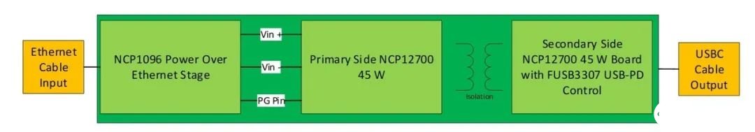

针对PoE应用,安森美半导体最近推出了基于以太网供电系统的NCP1096以太网电源供电器件接口控制器。
控制器可与基于IEEE802.3bt的系统以及传统的电源分类系统进行接口,以便为PoE系统的DC-DC级提供电源。
PoE接口级还包括安森美半导体的FDMQ8205A Greenbridge高效桥式整流器,它以四MOSFET取代传统的桥式整流器,实现更高能效的PoE电源转换。
下一个级是DC-DC转换级,安森美半导体提供多种适合以太网供电系统规格的隔离和非隔离DC-DC转换产品

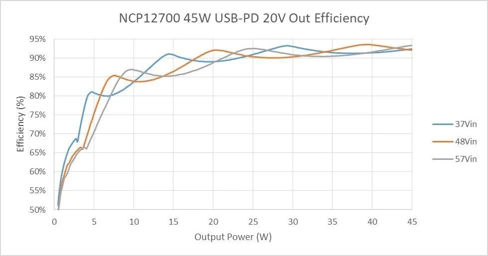

对于出极端PWM转换器,NCP12700反激PWM控制器提供一个小型、简单和易于设计的反激实施方案。NCP12700的可配置性高和器件数量少,因此系统变得具有成本效益,只需简单的设计考量。
FDMS86255 150V 12.4mΩ N 沟道 MOSFET是初级端以太网供电应用的理想选择,因为低 RdsOn 和高额定电压有助于在考量安全额定电压的情况下实现高效的电源转换。
DC-DC转换器的次级端需要整流,NCP4306同步整流控制器与FDMS86202 120V 7.2mΩ N沟道MOSFET搭配使用,可在所有USBC-PD输出电压中实现高效的次级端整流。
最后一级是USBC-PD控制器,即FUSB3307 USB Power Delivery 3.0自适应源充电控制器。
