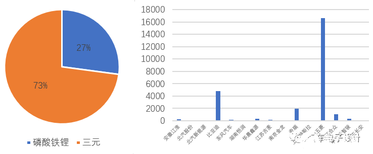

9月的整体情况,是LFP目前占乘用车装车数量的27%,一共装车了2.54万台。如果按照装机的kWh来看要更低一些。目前LFP的使用企业主要包括:
SGMW:在各系车辆上,开始大量启用低成本的电池,在10-20kwh这个范畴,LFP主要的作用一方面降低价格,不会增加太多的重量而且在没有液冷的系统下安全性相对更好一些
比亚迪:围绕刀片电池开始做切换
奇瑞和合众:两家做A00和A0小车的企业开始次啊用LFP,也是要逐步降低成本
特斯拉:9月份只有个位数,预计10-12月会逐步上量,这块将是很重要的拉动作用
图1 LFP渗透率和使用的车企

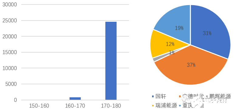

从电芯能量密度来看,目前LFP电芯主要集中在170-180Wh之间,从供应商角度来看,宁德时代、国轩和比亚迪分别居前三位,后续跟着瑞浦和鹏辉能源两家。
图2 LFP 电芯能量密度分布

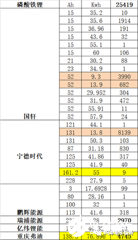

从LFP电芯的具体规格来看圆柱、刀片和方壳都有,LFP电芯开始突破原有的150Ah,也就是说随着特斯拉的161Ah的电芯使用,后续还是有空间可以实现不少车型的替代。这里的难度在于要改造现有车型的时间和布局下一代平台化电池之间的收益抵充的关系。
表1 现有LFP电芯成组分布情况

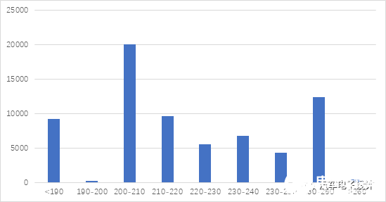

我们可以对比一下三元的能量密度分布,目前三元的能量密度主要集中在200-220Wh/kg,这个我们比较常见的区间。
图3 三元电芯能量密度分布
