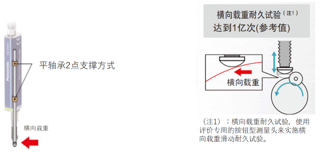

HG-S系列的传感器检测头在窄长机身中采用平轴承2点支撑方式,横向载重垂直滑动次数达到1亿次以上,确保耐久性。而且,平轴承2点支撑构造和金属导轨止转结构,实现高效的分散能力·指示精度。

1.11×18×84.5mm的兼顾“薄型”和“强韧”传感器检测头
采用平轴承2点支撑方式,从而分散载重,横向载重强。

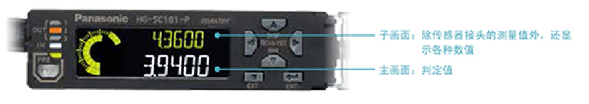

3.直观易辨的双显示控制器
配备维护模式,如顶撞(行程)程度超过设定值,则可输出报警。
另外,可保存传感器检测头的顶撞异常值、传感器检测头的顶撞次数、从开始使用时算起的总滑动次数,有助于在现场进行分析。
※有关光学绝对方式型的相关数据,根据2015年10月时点的我公司调查

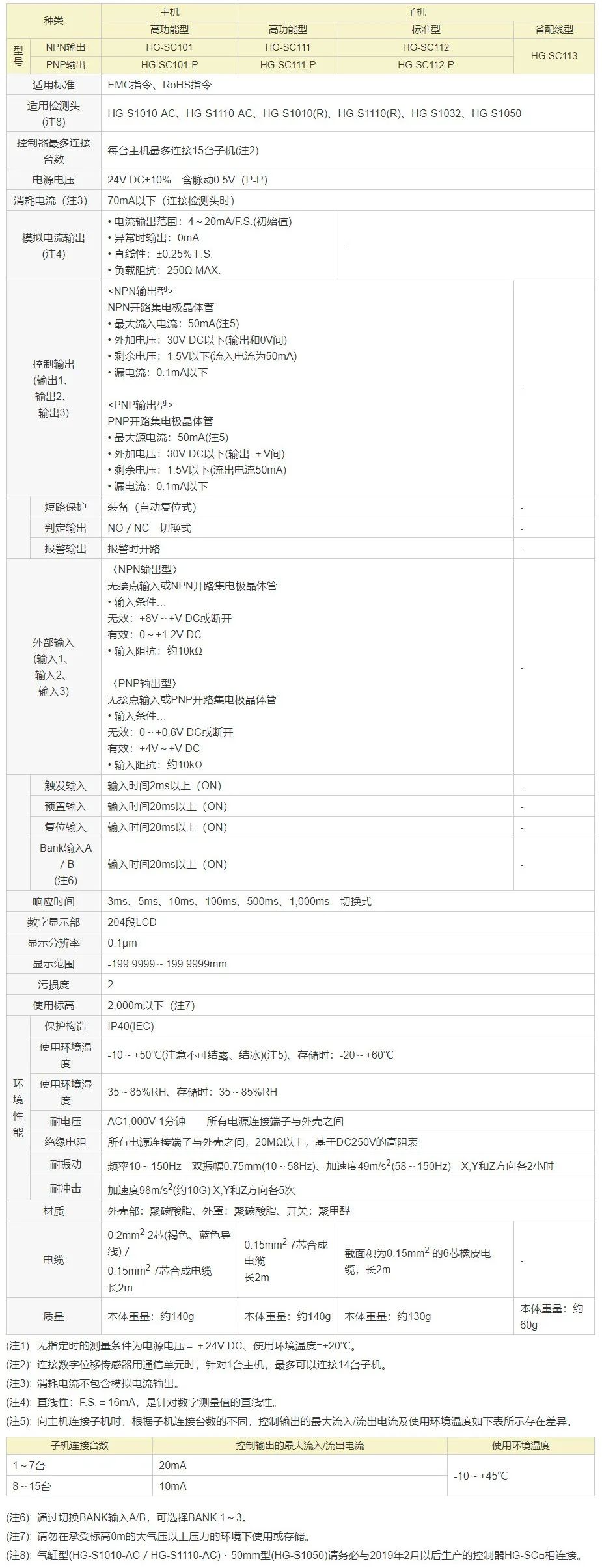

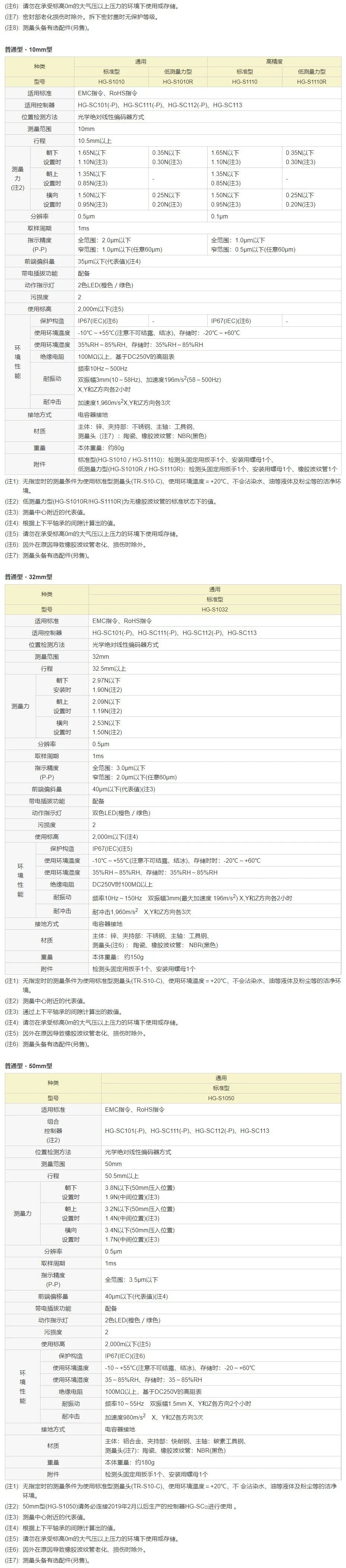

规格
检测头
控制器
