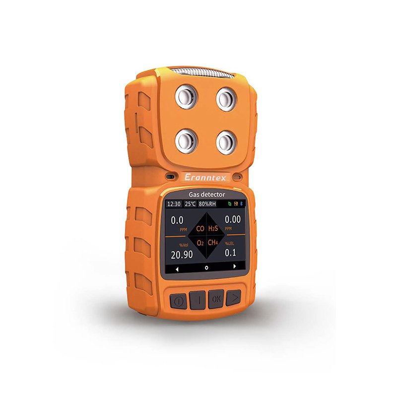

相信大家都知道,在很多产品的生产制造过程中,都很容易产生一些可燃气体、氧气、一氧化碳、硫化氢等安全影响较大的气体,这些气体如果不处理好,很容易会危害到我们的安全。而四合一气体检测仪是检查这四种气体的仪器。那么您知道四合一气体检测仪安装步骤及注意事项有哪些吗?
四合一气体检测仪安装步骤:
1、选择四合一气体检测仪的安装位置。
2、配线。
3、四合一气体检测仪与控制室之间的通讯试验。
4、对气体检测仪进行带电和测试。
5、气体检测仪的安装。
四合一气体检测仪安装注意事项:
1、安装应由具有相关防爆安装资格证书的人员操作。
2、在安装过程中,如有疑问,请及时与制造商联系,以获得技术支持。
3、四合一气体检测仪必须放置在不含爆炸性气体混合物的非危险地方。请将检测仪安装在通风干燥的地方,以避免阳光直射、灰尘和振动。在检测仪工作时,严禁用湿布震动或擦拭。
4、宜采用壁挂式安装和紧固膨胀螺栓。安装时,四合一气体检测仪的左右两侧保留100毫米的间隙,并留出足够的空间用于下面的布线。
5、安装前,请检查并确保检测仪状况良好,附件已完成。如果您有任何问题,请与供应商联系。
6、电缆布线应尽可能消除电磁干扰的影响,电缆的分布电容小于1、0μF,分布电感小于1mh。
7、用户不得擅自更换四合一气体检测仪产品的部件,影响产品性能,如发生故障,应及时与产品制造商共同解决,以杜绝安全事故的发生。
8、产品的安装、使用和维护应严格遵守使用说明和有关标准,否则后果由自己承担。
