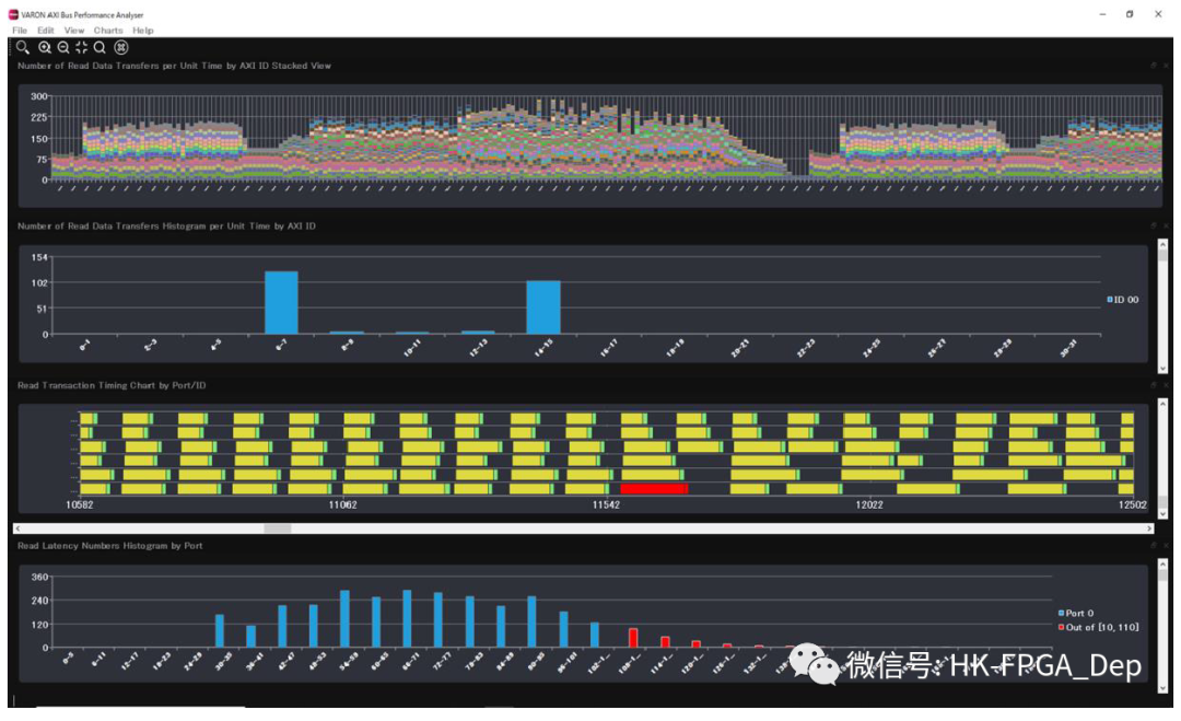

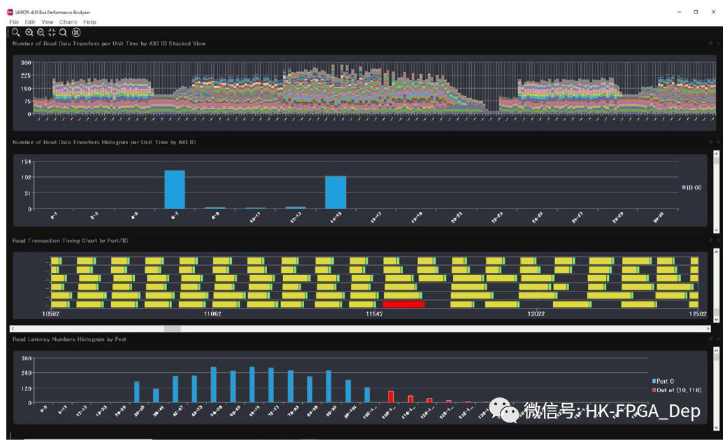

结果分析
示例设计中的VARON监控器分析图示例如下图所示。VARON 仿真版本,允许用户通过一次仿真获得所有分析图。该仿真运行80,000个时钟周期,单位时间(用于测量数据量的间隔时间)为200个时钟周期。
以下是图中分析结果图表的列表。
每个AXI ID和单位时间的从站侧读取数据传输量
每个AXI ID和单位时间的从站侧读取数据传输量分布
每个端口/ ID的主站侧读取事务时序图
每个端口的主端读取延迟分布
VARON监视器允许用户对分析图进行以下操作。
垂直度/水平滚动(通过滚动条和光标键。
放大,缩小和缩放适合(通过按钮和按键+,-,f。
工具提示:
将鼠标移至捕获并显示值。
指定显示的时钟周期数(时间序列图)
搜索意外值(按钮和按键:
Ctrl-F)
打开对话框->设定范围(最小和最大值)->以红色突出显示超出范围的捕获
以下是查找具有较大延迟值的事务的示例。
1. VARON通过“按端口读取延迟数字直方图”图表帮助用户查找延迟值超出目标范围的事务。
①单击“按端口读取延迟号直方图”图。
②单击“查找超出范围的值”按钮。
③为Port0设置等待时间0的最小值和等待时间100的最大值,然后单击确定。
④超出范围的事务将突出显示为红色。
2.此示例通过“按端口/ ID读取事务时序图”图表查找延迟值超出目标范围的事务。
①点击“按端口/ ID读取交易时序图”图。
②单击“查找超出范围的值”按钮。
③为Port0设置等待时间0的最小值和等待时间100的最大值,然后单击“确定”。
④超出范围的事务将突出显示为红色。
⑤单击工具栏的向右箭头按钮,然后搜索下一个错误。
