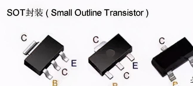

  三极管常用封装及引脚图:

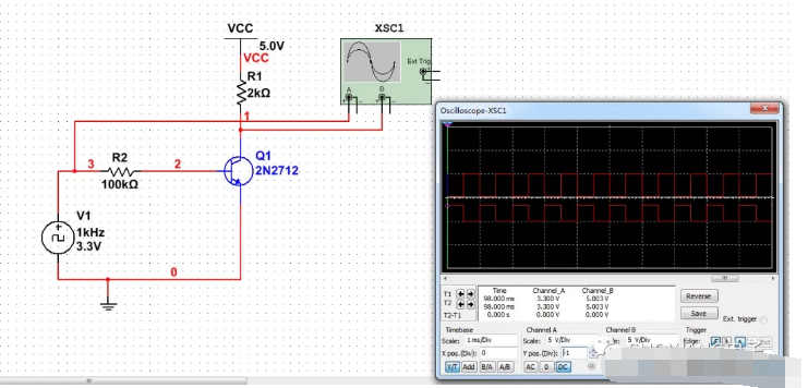

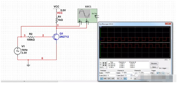

  实例:设计电路让三极管处于放大和开关状态
  假设基级输入为常见的单片机3.3V的电源系统,集电极为输出的5V系统
  当基级输入电阻选1k时,基级电流为Ib=(3.3-0.7)/100=26uA,而2N2712的B值为204,所以IC=Ib*B=5.3mA,
  为满足三极管处于饱和导通条件则集电极电阻RC=5V/5.3=943欧
  即当RC小于943欧时,三极管处于线性放大状态,当RC大于943欧时,三极管处于饱和导通状态。
  如下图所示,一个处于放大状态,一个处于开关状态
