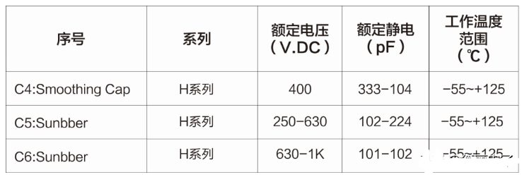

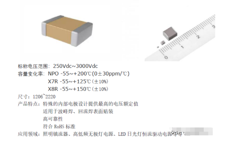

LED照明领域主要应用的MLCC分三类:一是中耐压产品,100V到1000V的产品;二是高温对应产品,150度对应的;三是叠容(耐机械应力,耐热冲击16V-630V)。

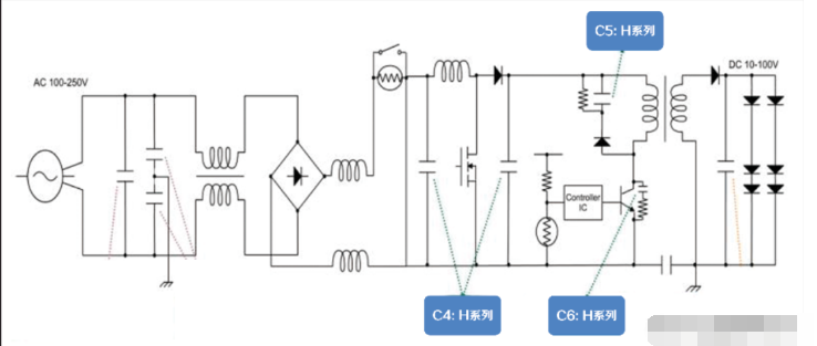

一、MLCC在照明电路中的整体电路图
二、MLCC在电路中对应位置的产品特征
三、MLCC在照明行业的应用方向
四、MLCC在照明行业应用举例

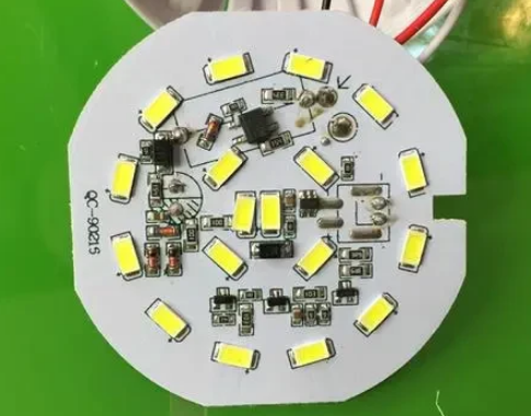

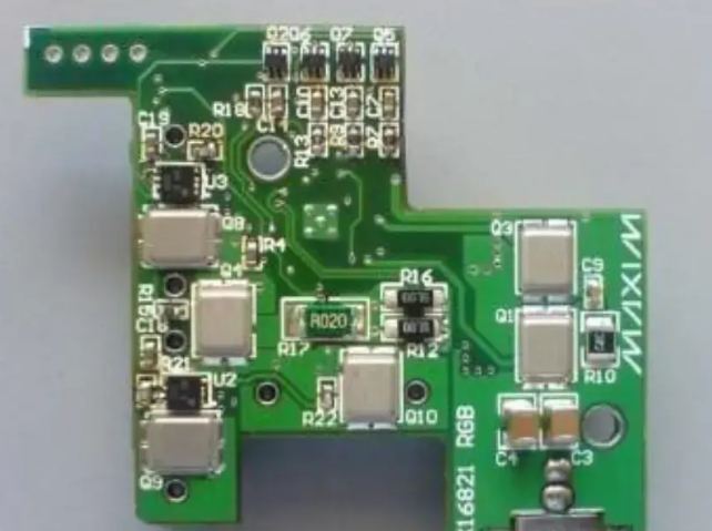

1、球泡灯
2、LED驱动电源
3、阻容降压电源
