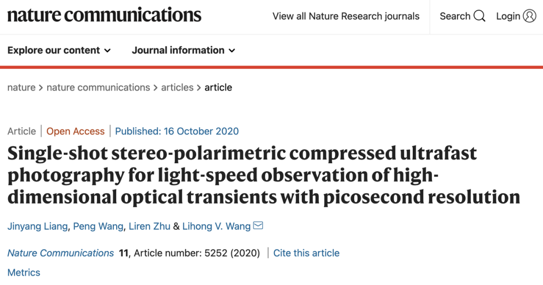

近日,汪立宏及其团队在这一领域再次取得突破,新型超快速相机可以通过模仿人眼拍摄 3D 视频,速度高达每秒 1000 亿帧。相关研究论文已于 10 月 16 日在线发表在《自然通讯》(Nature Communications)杂志上。
这种新型超快速相机与汪立宏此前研发的其他压缩超快摄影(compressed ultrafast photography,CUP)相机使用相同的基础技术,在你一眨眼的时间内,就足以拍下 100 亿张照片,比全世界人口的数量还要多。汪立宏将新一代超快速相机背后的技术称为 SP-CUP(single-shot stereo-polarimetric compressed ultrafast photography)。

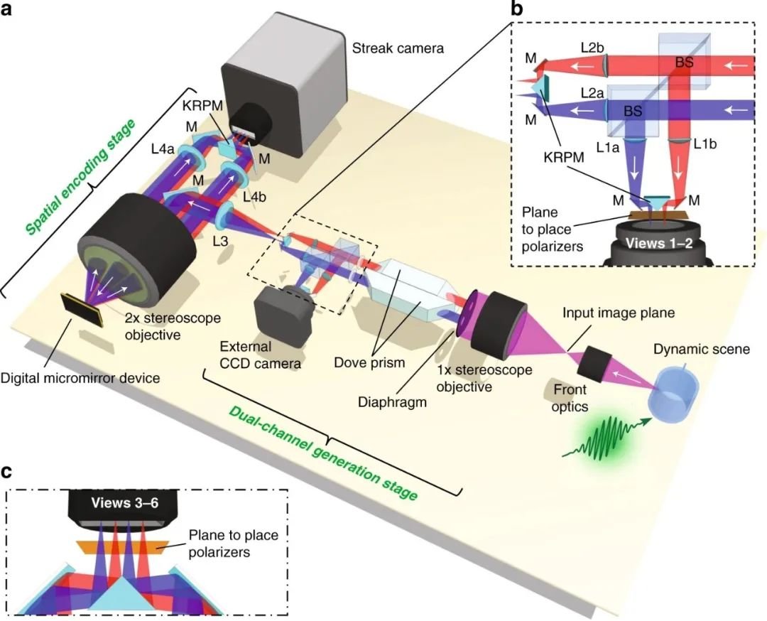

图|SP-CUP 系统原理图
当一个人看他们周围的世界时,他们会感觉到有些物体离他们近,有些物体离他们远,之所以会这样,是因为我们的每只眼睛观察物体及其周围的角度略有不同,来自两只眼睛观察到的信息可以被大脑组合成一幅 3D 图像。 汪立宏表示,SP-CUP 相机的工作原理基本相同。“现在的相机是立体的,我们有一个镜头,但它模仿我们的眼睛,提供了两种视角的偏移。” 就像大脑处理从眼睛接收到的信号一样,运行 SP-CUP 相机的计算机可以将两个来源的数据处理成一个 3D 视频。

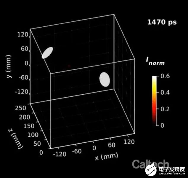

图|3D 视频显示激光脉冲穿过激光散射介质并从反射表面反射回来
