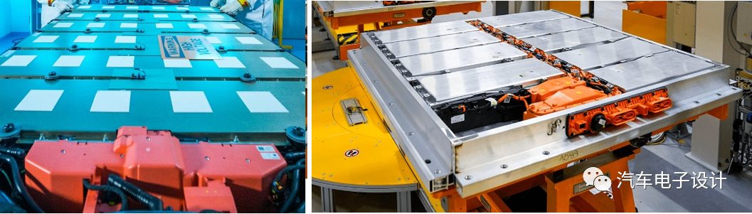

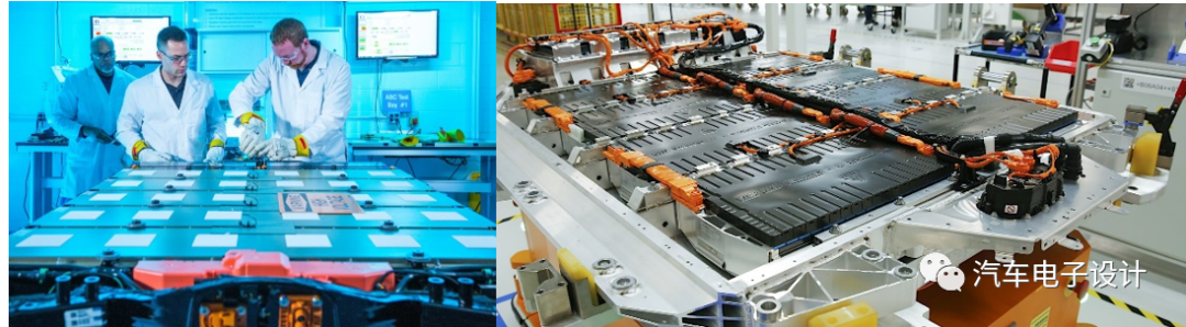

通用这次直接是和AnalogDevices,Inc进行联合开发,从系统角度来看,目前通用有基于软包、方壳电池两种模组设计,而且整个产品线覆盖多个品牌以及从皮卡到性能车的多个细分市场,对比下iX3和Ultium电池,整个线束布局根本看不到采样线等。我们可以看到Ultium虽然采用类似590模组的设计,但是有很大的区别:
1)不管是和集中式的iX3、还是和MEB的半分布式的相比,整个模组上去基本看不到线,基本形成了全覆盖;
2)两个模组的上盖采用一体化的设计,从上面来看,整包几乎看不到任何线束和高压铜排,特别是中间连接处,对比来看就是真正达到我们想要的,装上去模组固定拧下螺丝就可以了,这里通用没有展示模组之间的处理过程,按照这个设计,可能直接上快插就可以,反正整体模组都是有遮盖的;
图1集中式电池管理系统iX3和无线电池管理系统下的布线设计对比
图2半分布时MEBPK无线管理系统的布线设计对比
