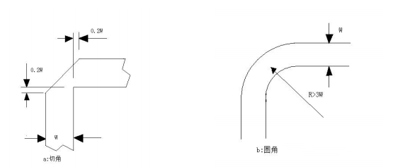

2.1 转角
射频信号走线如果走直角,拐角处的有效线宽会增大,阻抗不连续而引起反射。故要对转角进行处理,主要为切角和圆角两种方法。 (1) 切角适用于比较小的弯角,切角的适用频率可达10GHz。
(2) 圆弧角的半径应足够大,一般来说,要保证:R>3W。
