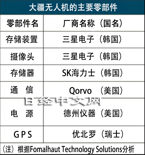

拆开DJI Mavic Air 2后,结果发现,估算的零部件价格成本为135美元。成本率仅为20%,低于智能手机的30~35%。日本某企业的高管表示“要达到相同性能,日本企业的话仅材料费就会达到整机价格的2倍”。可见,低成本成为大疆的竞争力源泉。他们也发现,Mavic Air 2的很多部件也常在智能手机和计算机中找到,而这些零部件占了Air2使用的230种零件中的8成,包括会在高阶手机用到的相机部件、智能手表会用到的GPS接收器。

除了以上,本次拆解也显示Mavic Air 2用了很多美国制造的零件,像是控制电池的IC芯片是由德州仪器(Texas Instruments)制造、放大无线电信号并消除噪声的IC芯片则由 Qorvo 制造。这些零部件被认为目前都难以找到替代,如果成为美国的新目标,大疆的零部件采购可能受到影响。
(图片来源:日经中文网) 据美国调查公司Frost&Sullivan调查,世界商用无人机市场到2023年将由2018年的37亿美元迅速扩大至1037亿美元,中国将占据其中一半。

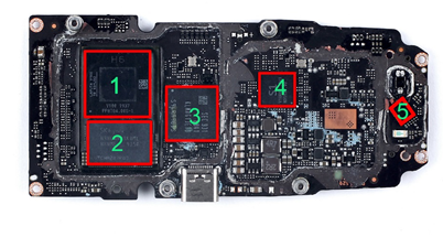

主控主板正面主要IC

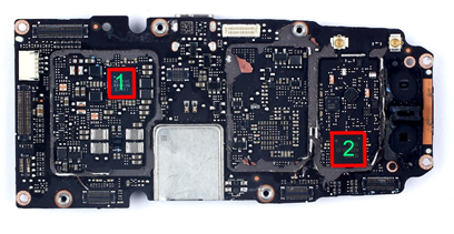

1.Ambarella-H6-图像处理器方案芯片 2.SK Hynix-H9HCNNN8KUML-LPDDR4内存芯片 3.Samsung-KLMAG1JETD-闪存芯片 4.DJI-S1-信息同步传输芯片 5.TI-OPT3101-避障传感器前端模块  主板背面主要IC

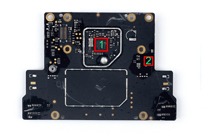

1.Active-Semi-ACT8846-电源管理芯片 2.ImaginationTechnologies-IMG IE1000-双频WIFI方案芯片  GPS模块主板正面IC
1.STMicroelectronics-六轴加速度计和陀螺仪芯片  GPS模块主板背面IC
1.ublox- M8030-KT-GNSS卫星定位方案芯片 2.iSentek- IST8310-电子罗盘芯片  电源主板背面IC

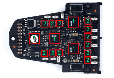

1. Active-Semi- PAC5223-飞行螺旋桨电机驱动芯片(4颗)
2. ALPHA & OMEGA- AON7934- 不对称n通道AlphaMOS芯片(共12颗)
