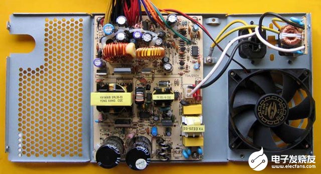

4.布局优化
PCB设计布局被认为是促进EMI在电路中传播的主要问题之一。这就是为什么在开关电源中降低EMI的普遍而通用的技术之一是布局优化。这有时是一个相当模糊的术语,因为它可能意味着不同的事情,从消除寄生组件到将噪声节点与噪声敏感节点分离,以及减小电流环路面积等。
开关电源设计的一些布局优化技巧包括:
保护对噪声敏感的节点免受嘈杂节点的影响
可以通过将它们放置在尽可能远的位置以防止它们之间发生电磁耦合来实现。下表提供了一些噪声敏感和嘈杂节点的示例;
PCB上的铜走线充当辐射EMI的天线,因此,防止直接连接到噪声敏感节点的走线获得辐射EMI的方法之一是通过将它们所移到的组件保持尽可能短来实现。尽可能紧密地连接。例如,来自电阻分压器网络的长走线会馈入反馈(FB)引脚,该走线可以充当天线并拾取周围的辐射EMI。反馈到反馈引脚的噪声会在系统输出端引入额外的噪声,从而使器件的性能不稳定。
减少临界(天线)环路面积
带有开关波形的走线/导线应尽可能靠近。
辐射EMI与电流(I)的大小和流过的环路面积(A)成正比,因此,通过减小电流/电压的面积,我们可以降低辐射EMI的水平。对电源线执行此操作的一种好方法是将电源线和返回路径彼此重叠放置在PCB的相邻层上。
最小化杂散电感
可以通过增加 PCB上走线(电源线)的尺寸并将其平行于其返回路径布线以减小走线的电感,来减小线环的阻抗(这会导致辐射EMI与面积成正比)。。
接地线
位于PCB外表面的完整接地平面为EMI提供了最短的返回路径,尤其是当它直接位于EMI源下方时,它可以显着抑制辐射EMI。但是,如果允许其他走线切穿地平面,则可能会成为问题。切口可能会增加有效环路面积,并导致明显的EMI级别,因为返回电流必须找到一条较长的路径来绕过切口,以返回电流源
筛选器
EMI滤波器对于电源来说是必不可少的,特别是对于降低传导EMI而言。它们通常位于电源的输入和/或输出处。在输入端,它们有助于滤除市电噪声,在输出端,可以防止电源噪声影响电路的其余部分。
在减轻传导EMI的EMI滤波器设计中,通常重要的是将共模传导发射与差模发射分开对待,因为用于解决这些问题的滤波器参数是不同的。
对于差模传导EMI滤波,输入滤波器通常由电解电容器和陶瓷电容器组成,以在较低的基本开关频率和较高的谐波频率下有效衰减差分模式电流。在需要进一步抑制的情况下,在输入端串联一个电感,以形成一个单级LC低通滤波器。
对于共模传导EMI滤波,可通过在电源线(输入和输出)与地之间连接旁路电容器来有效地实现滤波。在需要进一步衰减的情况下,可将耦合扼流电感器与电源线串联添加。
通常,滤波器设计在选择组件时应考虑最坏情况。例如,高输入电压时共模EMI最高,而低电压和高负载电流时差模EMI最高。
