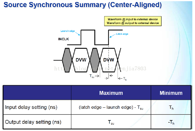

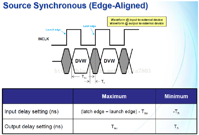

SDR是指,数据只在时钟的上升沿更新,而DDR是时钟的上升沿与下降沿都会更新。按照时钟与数据对齐方式来划分,又可以分为沿对齐与中心对齐两种。对于输入延迟的获取,一般来说有以下三种途径:文中直接给出Tco、Tdata等参数;通过查阅上级器件的数据手册;通过示波器来实测。查上游的器件手册(主要看Tsu 与Th),那么可以推算出,FPGA输入延迟的最值,为了方便描述,这里设定时钟与数据在PCB上的传输延迟一致:
Input delay max = T – Tsu;
Input delay min = Th;
当时钟与数据到达FPGA的延时不一致时,计算公式如下:
Input_delay_min = Th_min+ (T_data_max -T_clk_min)
Input_delay_max = T-Tsu_max+ (T_data_min -T_clk_max)
其中T_data是数据延时,T_clk是时钟延时,由此可见在PCB布线的时候,务必让时钟与数据的走线尽可能等长。这样不容易导致时序违例现象。(这个公式无论是中心对齐或者边沿对齐都适用,只不过中心对齐与边沿对齐他们的建立时间和保持时间计算不一样而已,稍后说明。) 其中T为FPGA用于采集上游器件发送过来的数据时钟。又或者直接通过示波器观察时钟与数据的延迟关系。有些情况,例如给定了相关数值的话(Tco ,data_delay等数值),可以直接算出输入延迟。跟上一篇计算数据到达时间里一样,这里就不展开论述。
图8 SDR中心对齐的输入输出延迟最值
图9 SDR边沿对齐的输入输出最值
回顾一下Tsu与Th的定义。setuptime :数据要能够被Latch Edge正确锁存,必须要在Latch Edge 到达之前保持稳定,这个提前到达的最少时间量,就是建立时间。
Hold time : 数据要能够被LatchEdge正确锁存,除了在Latch Edge到达之前提前准备好以外,还必须在Latch Edge到达后,保持稳定一段时间。这段保持稳定的时间,就是Hold time。图中DVW是指数据有效值宽度,图5中心对齐的情况下很好理解。对于图6中提到的边沿对齐情况,我觉得可以这么理解,在计算Tsu的时候,都是Latch时刻减去数据稳定起始沿时刻;而Th是数据稳定终止沿时刻减去Latch时刻。这么一算,不难可以得到在边沿对齐的情况下,保持时间Th为负的。代入公式可得,边沿对齐的情况下,input_delay_max=保持时间=-Th(这里的Th仅为数值,不带符号)。

输出延时的分析与输入延时类似。这里设定时钟与数据在PCB上的传输延迟一致:
output delay max = Tsu;
output delay min = -Th;
Output_delay_min= -Th_max + (Tdata_min-Tclk_max)
Output_delay_max=Tsu_max + (Tdata_max-Tclk_min)
其中,T_data是数据延迟;T_clk为时钟的延迟。
上述是DDR中心对齐输出的输出延迟约束。
上述是DDR边沿对齐输出的输出延迟约束。
