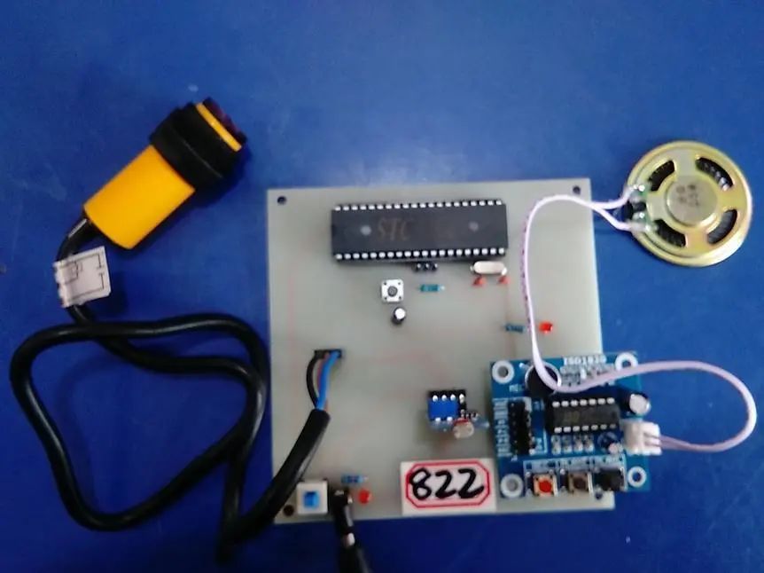

本设计由STC89C52单片机电路+红外避障模块电路+光敏电阻电路+语音模块电路+LED灯电路+电源电路组成。
1、通过红外避障模块测距(3-80cm可调),如果避障模块检测到障碍物,语音模块和LED灯声光报警。
2、通过光敏电阻模块检测光照(光照阈值可以通过模块上的电位器调节),如果当前光照达到阈值,则语音模块和LED灯声光报警。
3、系统上电如果超过1分钟,声光。
4、此3种模式3种触发报警方式只要有1个满足,均是声光报警。如果都没有触发,则声光均不报警。
