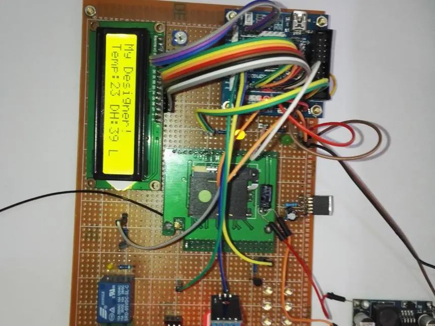

智能花盆设计思想:通过传感器检测植物生长环境参数,如温湿度、光照等。判断植物的生长环境状况,当植物需要照顾时及时提醒主人。
设计要求的功能:
stm32设计
1、检测花盆湿度、温度和光照强度,并显示;(传感器模块、显示模块)用1602液晶显示
2、远程控制,通过GSM短信远程浇水和补光灯控制。(GSM模块、电机控制模块),发送一条短信:jiaoshui,继电器1打开,水泵开,水泵打开后,1分钟关闭。发送一条短信:buguang,灯亮,1分钟关闭
3、自动浇水、自动补光
